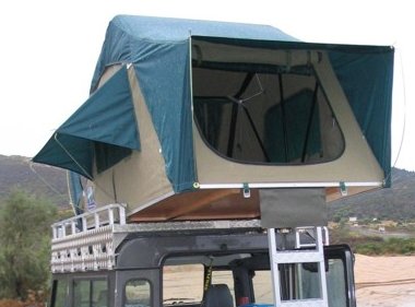

wie sieht denn die reeling aus bei deinem träger? wenns nur ne art geländer ist kanns sehrwohl funktionieren mit den seitlichen gestängen!! <img src="http://www.viermalvier.de/forum_php/images/graemlins/klugscheiss.gif" alt="" />
bei mir funktionierts ja auch (siehe bild)!! <img src="http://www.viermalvier.de/forum_php/images/graemlins/boing.gif" alt="" />
wie du ja schreibst, stehen die gestänge erst 10cm waagrecht nach aussen und dann biegen sie sich nach oben!! und genau so komm ich schön aussen an der reeling vorbei!!! <img src="http://www.viermalvier.de/forum_php/images/graemlins/graem-thumbsup.gif" alt="" />
also somit nix mit reelingabflexerei!!! <img src="http://www.viermalvier.de/forum_php/images/graemlins/graem-clown.gif" alt="" />
grüsse, martin

Dein Hannibal ist mit dem Eezi-Awn baugleich, aber nach deinem Bild zu urteilen sind die seitlichen Stäbe bei mir länger und gehen mehr zu Seite. Bei mir ist sogar das Ende der Reling im Weg, wenn ich das Vordach auf der Autodachseite spanne. Da muss ich leicht dran vorbei biegen.
Kommt wohl wirklich auf den jeweiligen Träger an, wie hoch breit und wieviel im Weg die Reling ist. Wenn z.B. gerade da eine Querstrebe ist, kannste das Spannen vergessen.
