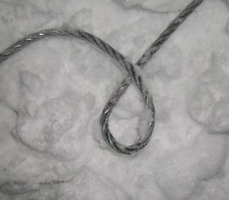

OK, solch ein Knallen will ich ehrlich gesagt nicht erleben müssen. Hier mal ein
Bild von dem Knick im 1,6t/11,5mm Seil. Ist das wirklich schon fürn Schrott?

Ich hab nie was auf das Seil gelegt. Es ist mir nie gerissen, und den Knick da oben würd mich nicht davon abhalten das Seil weiter zu benützen. Glaub die Seile haben recht viel Reserve.....
Aber na ja, nach Lehrbuch ist das nicht.

Damit der Thread mich wenigstens was lernt, würd ich schon gern erfahren, wie der Knick ins Seil kam. Ungeeigneter Ankerpunkt fürs zweckentfremdete Seil vermutlich.
Und zwar... ?

Eine Zweckentfremdung des Seiles sehe ich nicht, da der Zweck erfüllt wurde und ich nun hier
poste und nicht immer noch mit Schneeschmelzen mit dem Feuerzeug beschäftigt bin.
Manchmal muss man eben improvisieren, auch wenn es nicht nach Vorschrift ist. <img src="http://www.viermalvier.de/forum_php/images/graemlins/grin.gif" alt="" />
Ein Freund sollte zur Unterstützung Gas geben, leider zuviel und den kleinen 1,6t Greifzug
wickelte es einmal um den Ankerpunkt. Das Seil wurde danach selbstverständlich sofort
befreit, aber es war schon zu spät.
