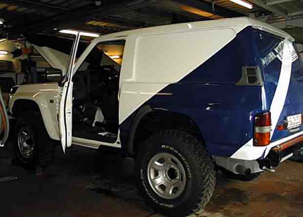

Ich habe einen TD42 Bj98 in einen Patrol Y60 Bj89 eingebaut
der Motor ist neu und ich habe einen Turbolader mit Ladeluftkühler nachgerüstet. Ich suche Unterlagen für die
Eintragung Abgasgutachten oder wer hat ein Patrol mit
TD42 Motor hier in Deutschland zugelassen Briefkopie!

da werd ich doch hellhörig. Turbo und LLK nachgerüstet? Originalteile oder von Safari? Gibts Bilder? Wenn dein Motor Bj. 98 ist, hat er sicherlich ne Verteilereinspritzpumpe, wie hast Du die Ansteuerung des Turbos gelöst?

Umbau TD42 der Umbau ist mit dem hintergrund das Fz für eine Wüstenrally einzusetzen.ich habe schon bei drei Rallys
mit einem Terrano2 mit TD27 Motor Erfahrungen gesammelt. deshalb habe ich die Ladeluftkühler 2BMW Kühler Auf den rechten Radkasten plaziert,und nicht vor den Wasserkühler.Das Turbokitt ist von AXT Turbo der Pumpendeckel für die Verteilerpumpe ist
ein Toyota Deckel der Motor läuft gut muß aber noch auf einen Prüfstand abgeglichen werden.Ich hätte lieber ein Turbokitt von Safari Turbo verwendet,weil ich damit gute erfahrungen gemacht habe,und die Pumpeabstimmung feiner ist.

Gibts Bilder von der Aktion? Klingt auf jeden Fall alles höchst interessant. Bei wem läßt Du den Abgleich vornehmen? Bosch Dienst?

Jede Menge Bilder aber leider keine Ahnung wie ich die hier
einbringen kann da ich erst heute auf dieses Forum
gestoßen bin.einstellung werde ich bei einem Motoreninst.
in Bremerhaven auf einem Leistungsprüfstand vornehmen

hmm, die Sache gefällt mir. Sag mal könntest Du mir die Bilder per Mail zukommen lassen? Meine Mailadresse steht im Benutzer-Profil. Aus welcher Ecke Deutschlands kommst Du denn wenn Du nach Bremerhaven auf den Leistungsprüfstand fährst?

Mail und Bilder sind angekommen. Du hast Antwortpost => Mail! Hilfe bezüglich Zulassung naht!

... und wo sind jetzt die Bilder für die patrolierende Allgemeinheit, Thorsten? <img src="http://www.viermalvier.de/forum_php/images/graemlins/conf44.gif" alt="" />

hab mich schon gefragt warum da noch niemand nach gefragt hat?! Wenn alles klappt treff ich mich mit Willy am Sonntag um mir sein Schmuckstück mal live anzusehen. Werd dann mal nachfragen ob ich das eine oder andere Bild schießen und hier dann einstellen darf.

So, war heute beim Willy (vielen Dank nochmal für den netten Nachmittag) und hab mir unter anderem sein Schmuckstück angeschaut. Fazit: Ich bin total begeistert!!!
So was leckeres sieht man heutzutage leider nurnoch selten. Hab natürlich auch n paar Fotos gemacht die ich euch nicht länger vorenthalten will, wie erwartet hat Willy nix gegen eine Veröffentlichung hier, also los gehts:
