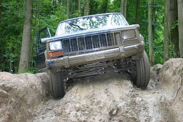

Unterfahrschutz
noch nie gebraucht;
[Linked Image von design-creative.de]
Hat letztes Weekend wieder mal kräftig geschrammt... weder Diffschutz noch UFS vonnöten...
