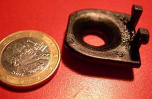

beim wechseln des siffenden kupplungsnehmerzylinders ist leider die kleine stange rausgekommen, die auf die kupplungsgabel drückt.
am kugeligen ende dieser stange ist ein filigraner plastik-clip, welcher selbigen auf der gabel sichert. der ist natürlich auch mit rausgekommen - siehe bild:
diesen clip wieder einzusetzen ist meiner meinung nach ohne getriebedemontage unmöglich, deshalb hab ich ihn einfach weggelassen - in den seitdem gefahrenen 50 km gabs keine probleme.

Da ich zumindest zwei kenne,die es geschafft haben (einer davon bin ich), kann ich versichern: das Getriebe muß dazu nicht ausgebaut werden. Leider ist mir aber kein Trick bekannt. Es ist eine reine Frage der Geduld (bei mir hat es - unter ungünstigen Arbeitsbedingungen - mehr als zwei Stunden gedauert), den Clip mit Zeige- und Mittelfinger reinzufummeln. -
Fährt man im Gelände ohne die Klammer, ist die Führung zum Kupplungsausrückkörper nicht korrekt. Früher oder später gibt es dann Probleme.

der mechaniker meines vertrauens hat mir heute gesagt, dass "eigentlich" nix passieren sollte, da der zylinder auch eingekuppelt druck ausübt.
allerdings natürlich, wenn man gleichzeitig über einen felsen rattert, die kupplung schnalzen lässt und versehentlich den rückwärtsgang drinnen hat....
ein bissl ein ungutes gefühl ists schon - ich werd's heute noch einmal in ruhe probieren. gestern wars schon spät und ein vorbeiziehender mückenschwarm hat auch nicht gerade zu einer ruhigen hand beigetragen.
