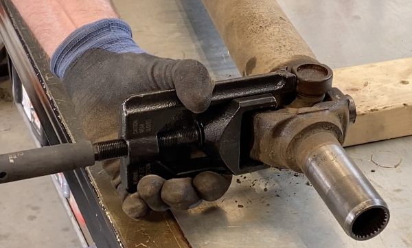

Originally Posted by Voisin4x4
Moin Ozy,
hättest du ne Empfehlung für einen Abzieher?
merci
Markus
Das wäre dann dieser hier für euere 30mm Kreuzgelenke.
https://www.jdoffroad.de/de/category--259/kreuzgelenk-werkzeug/kreuzgelenk-abzieher-small.html
[Linked Image from jdoffroad.de]
Mit 30mm seid ihr genau an der Übergangsstelle zwischen der kleinen Variante und der Mittleren.
Ich würde den bestellen und dann direkt prüfen ob man ihn ansetzen kann, wenn nicht wieder zurückschicken und den Mittleren nehmen stattdessen.
Gruss Ozy
