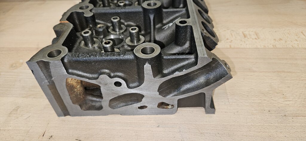

Zur besseren Erklärung der Probleme bezüglich der 6.0 Köpfe, habe ich einen zersägt. Interessant zu sehen, sind die bekannten Schwachstellen der Köpfe, insbesondere die stellenweise dünnen Bereiche der Dichtfläche und die stellenweisen Verengungen in den Ansaugkanälen.
