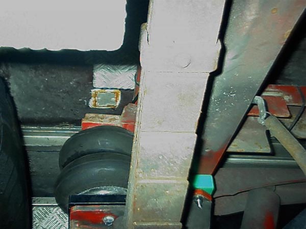

Wir haben 10 Lagen in unserer Blattfeder und eine zusätzliche Hilfs-Luftfederung (siehe Anhang) -> Firestone Ride-Rite Air Helper Springs. Mit der Wirkung dieser Luftfederung bin ich eigentlich sehr zufrieden, das Fahrverhalten in Kurven ist damit erheblich besser als ohne. Das Fahrzeug wird durch Aufpumpen der Luftbälge gewaltig aus den Federn gehoben (mehrere cm). Ein Maximaldruck von 7 bar ist zulässig, die maximale Höhenausdehnung des Luftbalgs wird aber schon früher erreicht (auch bei Vollbeladung unseres Iveco).
Der einzige Nachteil, der mir schon zu Ohren gekommen ist:
Der Luftbalg könnte durch Sand durgescheuert oder durch einen spitzen Stein zerstört werden. <img src="http://www.viermalvier.de/forum_php/images/graemlins/frown.gif" alt="" />
So schlimm wirds wohl nicht sein, im LKW-Bereich sind diese Federn ja Standard. Ich werde mir für die grosse Reise aber vielleicht doch einen Ersatzbalg besorgen. Bei Bedarf ist der binnen 30 Min. montiert.

[color:"red"]Für uns wird es langsam Zeit, auch in Sachen Federung noch eine gescheite Lösung zu finden. Das Schiff wartet nicht . . .[/color] <img src="http://www.viermalvier.de/forum_php/images/graemlins/grin.gif" alt="" />
Die Sache soll den erhöhten Achslasten unseres Daily gerecht werden, aber in einem finanziell und zeitlich vertretbaren Rahmen bleiben. Wie gross das finanzielle Budget dafür ist, hängt letztlich auch davon ab, ob mir die angestrebte Lösung zu 100% vertrauenerweckend scheint oder nicht.
Die Situation an der [color:"purple"]Vorderachse[/color] nehme ich jetzt einfach mal als gegeben hin. Eine zusätzliche Luft- oder Schraubenfeder hat da nicht so einfach Platz. "Steifere" Torsionsstäbe wären vielleicht möglich, aber woher nehmen ? Das zusätzliche Gewicht geht ohnehin mehr auf die Hinterachse und durch den Ersatz der vorderen Dämpfer durch die Bilstein-Modelle erhoffe ich mir doch noch eine Verbesserung des Fahrverhaltens.
An der [color:"purple"]Hinterachse[/color] besteht aber auf jeden Fall noch Handlungsbedarf. Zur Zeit wird die erhöhte Achslast durch die Zusatz-Luftfederung von Firestone Rite-Rite aufgenommen.
Für die Strasse taugt diese Lösung zwar durchaus, im harten Pisten- oder Geländeeinsatz wird sie aber an ihre Grenzen stossen, weil:
- Doppelfaltenbälge anfälliger sein sollen als Rollbälge
- Die Luftbälge ziemlich nahe und ungeschützt beim Rad montiert sind (ganz links aussen noch knapp zu sehen)
- Gemäss Firestone-Betriebsanleitung die Bälge nur in einem Arbeitsbereich von 4.5"-6.5" (ca. 11.5-16.5cm) eingesetzt werden dürfen. Wenn sich die Achse verschränkt, siehts dann düster ev. aus.
