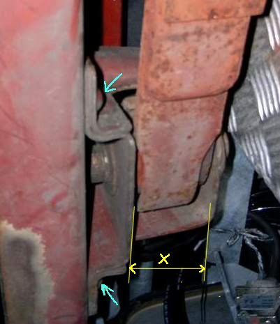

Und die entsprechenden Fragen natürlich auch noch zum vorderen Federhalter:
[color:"green"]Federaufnahme vorne[/color]
Sind die hellblau markierten Befestigungspunkte (4 Stk.) des Halters am Fahrgestell-Längsträger bei euch genietet oder geschraubt ?
Wie gross ist das Mass X (Innenmass zwischen den beiden Schenkeln) ?
Die Feder wird hier ja gespannt, das Mass müsste also ziemlich exakt stimmen. Bei euch ist von jeder Seite her eine Büchse mit Bund in das Federauge eingesetzt, beim Daily I wird eine durchgehende Büchse zusammen mit Ausgleichsscheiben verwendet.
Wenn das Mass nicht zufälligerweise gleich ist, müsste ich auf die neuen Federaufnahmen umrüsten. <img src="http://www.viermalvier.de/forum_php/images/graemlins/graem-cry.gif" alt="" />
Gruss Reto

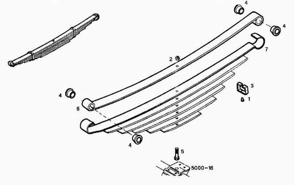

Ich hab das auch nochmals im Ersatzteilkatalog überprüft:
Ab 1990 haben die beweglichen Federschäkel aller Modelle unter 5.0 t keine Schmiernippel mehr dran, nur links und rechts eine "ovale" Platte (die Federlasche) mit je zwei Bohrungen und durchgehenden M16-Schrauben. Genau wie du sagst. Beim alten Daily hat die eine Federlasche die M16-Bolzen angeschweisst und da sind aussen die Schmiernippel drauf.
Was mich jetz aber ein bisschen irritiert, ist das Aussehen der Federhülsen: <img src="http://www.viermalvier.de/forum_php/images/graemlins/confused.gif" alt="" />
Schau mal die Nr.4 in der Zeichnung an. Das sieht doch so aus, wie wenn die Hülsen gar nicht durchgehend wären, sondern aus zwei "halben" Hülsen mit Bund bestehen. Pro Fahrzeugseite sind sechs solcher Hülsen vorgesehen, zwei pro Federauge und zwei für die obere Befestigung des beweglichen Schäkels.
[color:"green"]Kriegst du das irgendwie zusammen ?[/color]
OK, wenn die "halben" Hülsen in der Länge exakt abgestimmt sind, stossen sie nach dem Einpressen ins Auge in der Mitte zusammen und die Sache wird wieder genau so, wie von dir beschrieben.
[color:"green"]Assy Trapezfeder Iveco 49-10 / 49-12 / 50C11 / 50C13[/color]
Und wie funktioniert die Sache in der oberen Halterung des beweglichen Schäkels ? <img src="http://www.viermalvier.de/forum_php/images/graemlins/confused.gif" alt="" />
Da dort die gleichen Hülsen rein sollen, müsste das Prinzip ja auch das gleiche sein. Also müsste sich zwischen den beiden U-Bügeln, die übereinander am Chassis verschraubt oder vernietet sind, ein Rohr befinden und darin dann die Hülse eingepresst sein ?!
Somit würde dann bei mir kein Weg am Austausch der Federaufnahmen vorbeiführen. Und die alten sind am Chassisträger angenietet. <img src="http://www.viermalvier.de/forum_php/images/graemlins/graem-cry.gif" alt="" />

X=700 mm
Achsaufnahme vorne genietet
Achsaufnahme hinten geschraubt
Das Lochbild kannst Du gerne selber abpinseln.
Beiliegend Foto der vorderen Achsaufnahme.
Matthias

Danke, ja Eier suchen unter dem MAXI, das klingt gut. <img src="http://www.viermalvier.de/forum_php/images/graemlins/wink.gif" alt="" />
Ähm, mit dem Mass x meinst du wohl 70mm. Ich habe bei mir mal 71mm gemessen. Die Differenz tun wir als Messtoleranz ab. Aussehen tut dein vorderer Federschuh aber ganz anders als meiner, auch wenn ich zum Anschauen die grosse Brille anziehen muss. <img src="http://www.viermalvier.de/forum_php/images/graemlins/grin.gif" alt="" />
Aber nach Jonas Ausführung weiter oben, ist mir ohnehin klar, dass ich die Federschuhe wechseln muss. Sonst funktioniert die Klemmung der Lagerbuchsen nicht. Die Lochbilder habe ich heute mal bei mir rausgemessen. Die Chancen stehen nicht schlecht, dass die trotzdem identisch sind. Denn es ist immer auch eine Quertraverse mitgeklemmt und deren Flansch könnte ja unverändert geblieben sein.
Bei mir sind alle Federschuhe genietet. Das würde bedeuten: 16 Nieten runtertrennen. <img src="http://www.viermalvier.de/forum_php/images/graemlins/longtom072.gif" alt="" />
Und nachher alles mit M10 wieder festschrauben, denn solche Nieten bekommt man "am Objekt" niemals rein.
Hat jemand schon mal solche Nieten entfernt ?
Bekommt man die raus, wenn man aussen den Rundkopf abtrennt ?
Oder halten die dann trotzdem noch, weil sie in glühendem Zustand vernietet wurden ?
Gruss Reto
