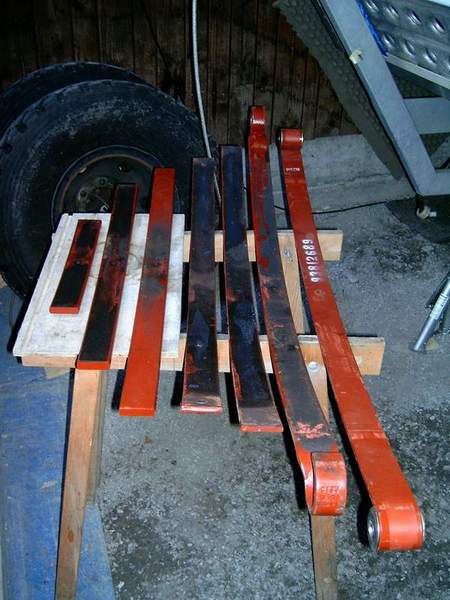

Beim Zerlegendes neuen Federpakets habe ich festgestellt, das die Kontaktflächen zwischen den Lagen unlackiert und nur etwas eingefettet sind. Iveco lackiert die Federpakete wohl in montiertem Zustand.
Mag ja sein, dass Farbe dazwischen nicht dauerhaft hält. Aber rohen Stahl an ein Fahrzeug zu montieren, geht mir irgendwie nicht unter. <img src="http://www.viermalvier.de/forum_php/images/graemlins/trau27.gif" alt="" />
Ich habe jetzt mal eine Dose OKS 510 geordert.

[color:"red"]Der Umbau schreitet weiter voran:[/color]

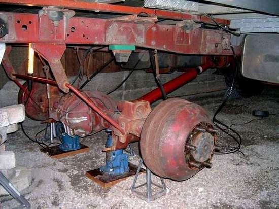

Gestern habe ich mal die alte Ausführung der hinteren Lagerböcke vom Längsträger runtergetrennt.
Nur Kopf wegflexen und Niete rausschlagen war aber nichts.
Mit dem Vorschlaghammer habe ich mich nicht rangetraut, immerhin steht der Iveco zur Zeit nur auf zwei Unterstellböcken.
Aber das stufenweise Aufbohren der Nieten bis zum Schaftdurchmesser geht gar nicht so schlecht, denn Iveco hat in den Nietköpfen bereits eine Zentrierung für den Bohrer angebracht.

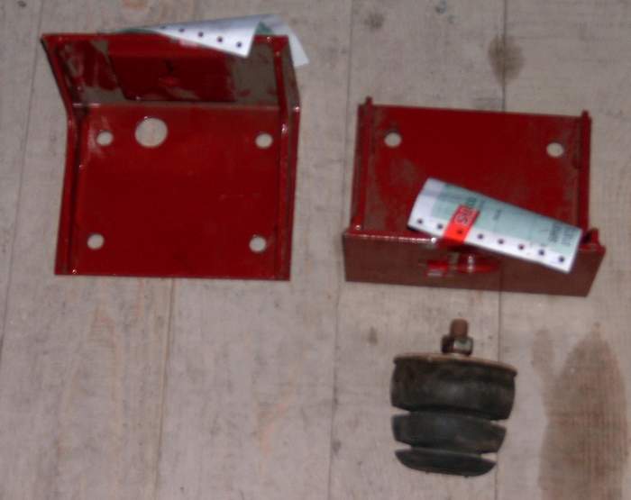

Jetzt habe ich die beiden Monategwinkel für die hinteren Gummihohlfedern auch bekommen. Das Lochbild passt bei mir nicht genau (nur zwei von vier Bohrungen), aber ich kann im Winkel zwei Langlöcher machen, damit der Längsträger nicht geschwächt wird.
Aber wie wird dieser Winkel jetzt montiert ? <img src="http://www.viermalvier.de/forum_php/images/graemlins/conf44.gif" alt="" />
Die horizontale Fläche oben (im Bild links) oder unten (im Bild rechts) ?
Gemäss Ersatzteilzeichnung ist die Variante links richtig.
Aber kann die Gummihohlfeder so wirklich bis auf das erste Federblatt runterkommen ?

Links ist gut! (Gewinne ich jetst ein kuhlschrank?)
guck dich der anhang an.

Danke Wim, das war jetzt aber ganz schnell. <img src="http://www.viermalvier.de/forum_php/images/graemlins/liebe02.gif" alt="" />
Aber einen Kühlschrank habe ich nicht als Preis ausgesetzt. <img src="http://www.viermalvier.de/forum_php/images/graemlins/grin.gif" alt="" />
Dann montiere ich die Winkel auch so, aber statt der Original-Hohlfedern werde ich ev. Cellasto-Elemente einsetzen.
