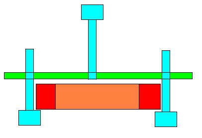

Das Ding sa so aus
3 Schrauben, was auch immer
1 Streifen Eisen mit 3 Gewinden reingeschnitten.
mit 2 Schrauben Teil an die Platte geklemmt, mit der dritten rausgedrückt.
ev. für Gummi noch ne Unterlagsscheibe.
