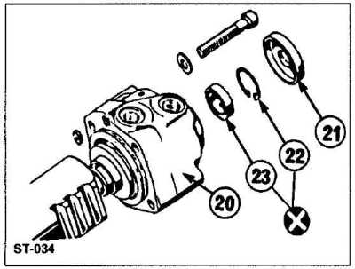

Eventuell bekommst Du das Teil ja bei einem Hydraulik-Fachbetrieb. Die tun den ganzen Tag nix anderes.
Viel anders wird's nicht ausschaun:
[color:"red"] 23 [/color] ist Dein Teil.
- Simmerring ausbaun,
- Buchse ausmessen,
- entsprechenden Lenkschraubenstumpf-Durchmesser ausmessen,
- passende neue Zweilippen-Dichtung ordern (siehe oben), wenn's geht aus Viton,
- einbaun,
- ferdich.
Kosten: dreifuchzich. Wirklich nix Aufregendes.

Guter Tip. Ich kenn da einen, der einen kennt, der bei so einem Betrieb arbeitet. <img src="http://www.viermalvier.de/forum_php/images/graemlins/graem-laber.gif" alt="" />
Übrigens, die Zeichnung paßt nicht zu meinem Lenkgetriebe.... <img src="http://www.viermalvier.de/forum_php/images/graemlins/conf44.gif" alt="" />

Hallo Amtschimmel, wiehere nicht!
Das genau klingt so, als würdest Du nicht gern geholfen. Klar ist das Bild nicht von Deiner Premiumkarre. Sondern vom Patrol W260. Und der läuft (mit Viton-Ringen). Steht ja auch da: Viel anders ... Da ist halt ein klein wenig analoges Denken gefragt.
Bin außerordentlich betrübt, daß ich Dir nicht aus der Hosentasche schnell !! Deine Lenkhydraulik richten kann und billig soll's ja auch noch sein. Wenn Du mal ansagen würdest, wo Dein "Aufsteigerland" ist, hätte ich Dir die Gelben Seiten passend geliefert, brauchst dort doch bloß nach "Hydraulik" zu suchen, kommen jede Menge kompetente Leute, ist doch wirklich nicht schwer. Besonders toll scheinen ja die Simmerringe von LR auch nicht grade zu sein, wenn die dauernd verrecken. Deshalb mein Hinweis >> Viton (wenn Du weißt, was das ist), damit hättest Du nämlich wenigstens mal eine ganze Weile Deine Ruhe. Aber kauf Dir mal den Dichtsatz bei LR.

Der sucht schon nach dem passenden Teil. Ist halt kein handelsüblicher Simmerring; keinerlei Beschriftung mit Maßangabe, Hersteller, Material usw.
