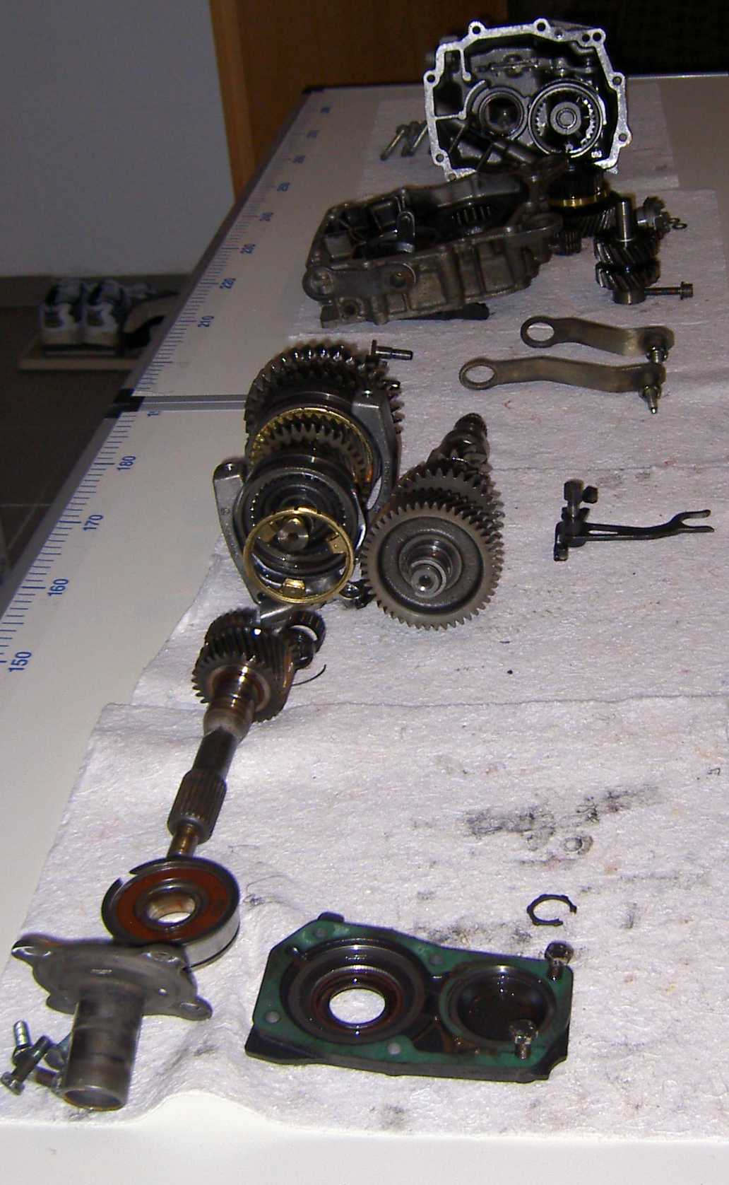

Ich wuerde mal alle Wellen am VG abschrauben und dann ausprobieren was wann in welcher Stellung des Schalthebels klemmt. Wenn dann wirklich was blockiert, siehe Anhang.

ja ja, die Getriebezerleger....bei meinem Schaltgetriebe war auch eine Welle eingelaufen und ein Lager defekt.
[Linked Image von gwagen.de]
