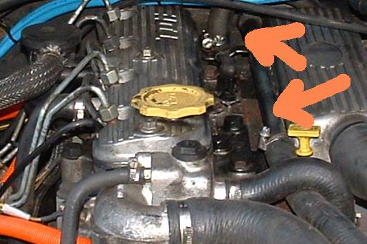

TDI300 aus Richtung der Schwungscheibe/Kupplung fotografiert.
Das müsste die Schraube vorne links neben dem Kolben4 sein! Da gibts kein Öl <img src="http://www.viermalvier.de/forum_php/images/graemlins/frown.gif" alt="" /> Kann ansich also nur die Dichtung sein. Im Kopf gibts imho an der Stelle auch kein Ölkanal.

@andy: also wenn ich mir das richtig anschaue liegen unter den betroffenen kopfschrauben die einlasskanäle..durchaus denkbar dass dort dann der siff rauskommt wen die dichtung dort undicht ist (siehe bild) [Linked Image]
@harry/all: habt ihr den dichtungswechsel selbst gemacht? arg aufwändig? kommt man an die muttern/stehbolzen gut dran? (gammeln gern fest oder??) kann das abgasrohr am turbo dranbleiben?.. vielleicht hilft ja auch erstmal vorsicht nachziehen an der undichten stelle <img src="http://www.viermalvier.de/forum_php/images/graemlins/confused.gif" alt="" />
Das ist durchaus denkbar. Dann müssten aber Spuren sichtbar sein. Du hattest oben geschrieben das im weiteren Umfeld um die Schraubenköpfe kein Siff zu sehen ist "das öl steht da einfach um die kopfschraube... rumaussenrum is nischt...".
Zieh die Schrauben nach, aber mit viel Gefühl! Die sitzen nur im Aluminium! Erneuern der Dichtung ist relativ einfach, geht so wie schon beschrieben.
ok.. war nicht ganz korrekt <img src="http://www.viermalvier.de/forum_php/images/graemlins/schild11.gif" alt="" />... habe die versteckte planfläche um den krümmer nicht genauer angeschaut, weil ich dachte, da kommt es eh nicht her....und die reste an schwicke die noch dort waren, sind bei der reinigung nicht ganz entfernt worden..... aber so langsam wird da nen schuh draus <img src="http://www.viermalvier.de/forum_php/images/graemlins/augen21.gif" alt="" />
sischaa.. gaanz vooorsischtisch... bei stehbolzen hab ich eh immer nen ungutes gefühl <img src="http://www.viermalvier.de/forum_php/images/graemlins/blush.gif" alt="" /> .. wäre auch nur vorübergehend bis das wetter zum schrauben angenehmer ist.. <img src="http://www.viermalvier.de/forum_php/images/graemlins/nuts.gif" alt="" />

ich hatte das prob auch schon.
stand öl an der vorletzten kopfschraube...schock!
hab dann allerdings gesehn, dass da was von der krümmerdichtung rausblässt, der stehbolzen war abgenudelt, das gewinde nicht.
neuer bolzen rein und angezogen, weg war der spuk.
