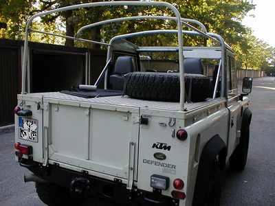

@rangerover: sieht ja schon recht schick aus muss ich sagen.... aber die spriegelbügel sehen im gegensatzt zu den orginolen rechtwinklig zur karrosserie aus <img src="http://www.viermalvier.de/forum_php/images/graemlins/confused.gif" alt="" /> oder täuscht das.......macht jedenfalls optisch dicke hüften <img src="http://www.viermalvier.de/forum_php/images/graemlins/frown.gif" alt="" /> ( ich weiss, geht viel einfacher herzustellen <img src="http://www.viermalvier.de/forum_php/images/graemlins/graem-fuck_you.gif" alt="" />)
ich hab das mal bei meinem schlosser für schmales geld machen lassen <img src="http://www.viermalvier.de/forum_php/images/graemlins/grin.gif" alt="" /> .. sah dann so aus:
servela suni
Posts: 1,194
Posts: 1,194
und so von hinten... sexy oder? <img src="http://www.viermalvier.de/forum_php/images/graemlins/grin.gif" alt="" />

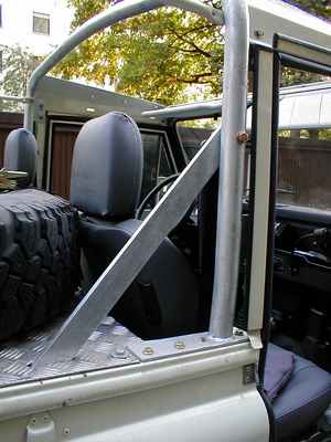

Hallo zusammen,
also das sieht alles sehr hübsch aus, aber einen Fume Curtain kann ich an keiner der Konstruktionen befestigen. Dafür müssten schon die für den Ü-Bügel vorhandenen Löcher benutzt werden. Sonst sitze ich ja mit dem Kopf dahinter <img src="http://www.viermalvier.de/forum_php/images/graemlins/mad.gif" alt="" />
Also wer noch Ideen hat - ran damit <img src="http://www.viermalvier.de/forum_php/images/graemlins/wink.gif" alt="" />

suche auch einen solchen Bügel (Safety Devices o.ä.). Er passt genau unter die vorhande Plane / Spriegel Konstruktion nimmt die obere Gurtbefestigung auf und man kann noch den Fume Curtain montieren. Das Model von Welding Experts sieht zwar deutlich stabiler aus, aber leider verbaut man sich damit die Möglichkeit auf dem Markt befindliche Planen zu montieren (Sorry). Aber 690 Euronen für son Teil halte ich für etwas überzogen. In UK gibts die Teile für 207,- Zufällig demnächst jemand in der Nähe von London ? <img src="http://www.viermalvier.de/forum_php/images/graemlins/grin.gif" alt="" />
Ich habe im Januar den EX-MOD Bügel von All-wheeltrim bekommen.
Passt super,sieht gut aus ,kostet 207 GP.+32 GP Versand.
Per Visa-card bestellt+bezahlt,war innerhalb von 3 Tagen da per YPS.
Da 1*Frachtkosten,hab ich mir noch ein Bikini Top mitbestellt!!!!!!!!!
Habe auch einen 90er Softtop, will ihn im Frühjahr Strippen
deswegen auch der Ü-Bügel.
Man muß nur die 2 Querstangen seitlich 1*unterbrechen+2*festmachen an den Laschen vom Bügel.
Echt super Firma in UK. <img src="http://www.viermalvier.de/forum_php/images/graemlins/graem-thumbsup.gif" alt="" /> <img src="http://www.viermalvier.de/forum_php/images/graemlins/graem-thumbsup.gif" alt="" /> <img src="http://www.viermalvier.de/forum_php/images/graemlins/graem-thumbsup.gif" alt="" />
Wenn ihr Bilder wollt kurz mailen.

kannst du mal Fotos von dem montierten Ding machen ? Ich würde gerne mal sehn wie es aussieht wenns den verbaut ist. Vieleicht kann der ein oder andere "Experte" sowas ja auch machen :-)

Bin grad mal dem Link von Peter gefolgt und auf dieses Dingens gestoßen. Bräuchte auch so was in der Art für meinen SII A. Aber meint ihr das dieser Bügel auch einen Umkipper übersteht? Sieht so stabil ja nicht aus. <img src="http://www.viermalvier.de/forum_php/images/graemlins/confused.gif" alt="" />
@ Bügelbastler
In ferner Zukunft, wenn mal Kies da ist <img src="http://www.viermalvier.de/forum_php/images/graemlins/grin.gif" alt="" /> würde ich meinem 90 er gerne n Überrollkäfig spendieren so in der art von Safety devices oder die Rohre außen runter gezogen. Machst du so was auch (Bilder?) und wieviel Zaster benötige ich ca. dafür.

Also ich denke schon das es hält. Sicherlich keinen Crash mit 80mph aber da wo man schonmal umkippen kann (Gelände !) wird es vor Kopfschmerzen der irreversiblen Art sicherlich schützen. Und es hat den riesigen Vorteil das man den von mir schon viele Male erwähnten Fume Curtain drandübeln kann. Das ist im Winter mal nicht zu unterschätzen. <img src="http://www.viermalvier.de/forum_php/images/graemlins/grin.gif" alt="" />
