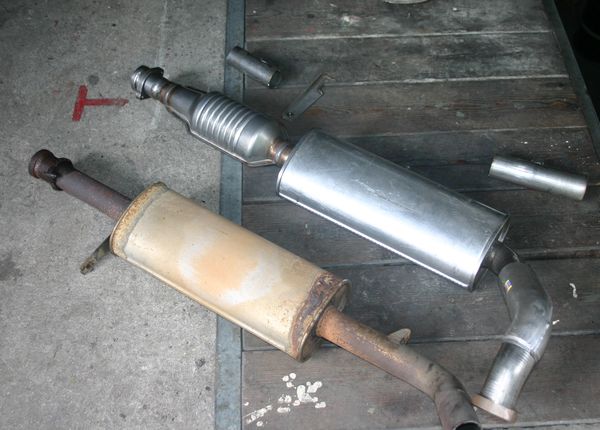

Siehe Bild. Bezieht sich auf Einbau im kurzen 463 300D. Mit einem alten rostigen Auspuff will ich das nicht anfangen. Vorderer Halter muss am Rahmen versetzt werden, Gegenstück kommt zwischen Topf und Kat (wollte am Katgehäuse nichts anschweißen). Der hintere Halter muss auch geändert werden, da aber nicht am Rahmen, sondern nur am angeschraubten Träger.
Will den Kat hier nicht kritisieren, bin hochzufrieden damit, man sollte sich nur über den Aufwand im Klaren sein. Mal schnell dazwischenschweißen issnich.

kann es sein das es beim 300GD verschiedene Ausführungen giebt? Meiner hat den Topf und die halterungen nicht...
Wo genau sitzt er bei euren?
Gruß Alex

du hast bestimmt einen 300er mit 5 zyl. motor (617)
und der auf dem bild zusehende ist ein 6 zyl. Motor (603)ab bj.1990
