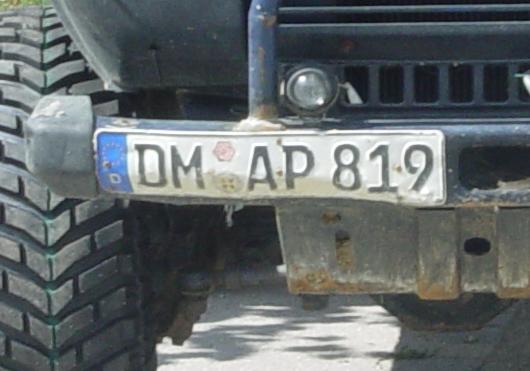

Verstehe ich nicht, ich war früher mit meinem G regelmäßig im Gelände, und habe das Nummernschild links an der Stoßstange.
Kein Problem, nur der Nummernschildträger muß stabil genug sein <img src="http://www.viermalvier.de/forum_php/images/graemlins/grin.gif" alt="" />

Posts: 4,499
das Nummernschild am der Frontstoßstange wird inzwischen von 7 Schrauben gehalten...
demnächst solls gerade gekloppt und weiter in der Mitte angebaut werden... Mal sehen ob das überhaupt klappt...

Besorg dir in einer Schlosserei ein Stück Stahlblech und klebe das Nummernschild mit Silikon darauf. Dann zur Sicherheit ein paar Popnieten dabei und das Dingen ist einfach superstabil. Danach kannst du es auch vernünftig befestigen und brauchst keine Sorgen mehr darum zu haben.
2 mm Edelstahl reichen absolut aus. Das kannst du dann mit 2 M6 Schloßschrauben befestigen und wirst es nie wieder verlieren. Hier bei uns Standartmaßnahme bei Geländemoppeds und Eintöpfen.
