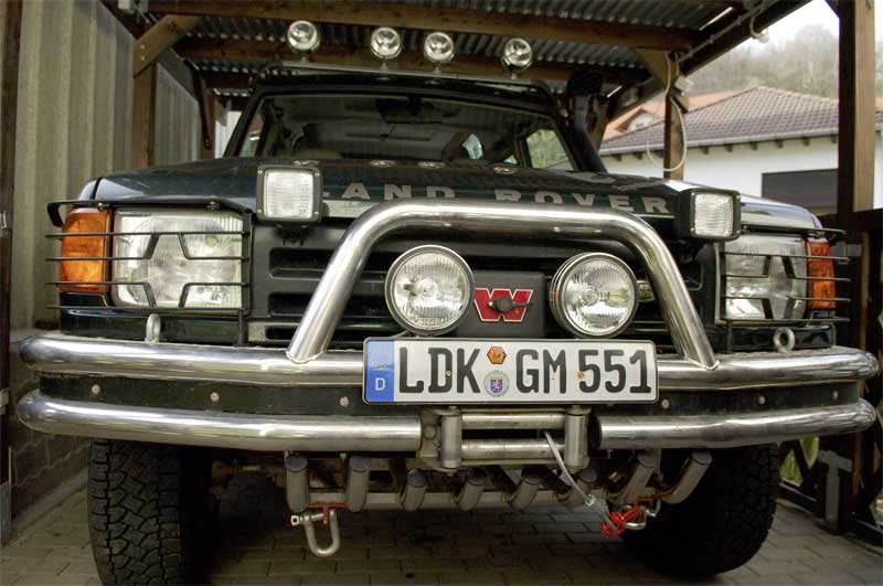

Ich hätte diese hier noch anzubieten:
[Linked Image von offroad-forum.de]

....oh...es handelt sich bei meinem Bedarf um die hintere Stoßstange! ...tschuldigung....hatte ich vergessen zu erwähnen!!!!
