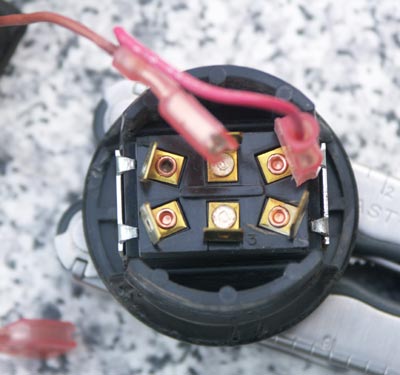

mein Disco steht im Garten um 16 Meter Hecke rauszuziehen. Am Montag kommt die Kolone um einen neuen Zaun aufzubauen. Nun habe ich mir ausversehen das Kabel aus dem Handteil geropt. An sich kein Problem ... sofern mann weis wo die wieder hinkommen. Wer kan mir mal ein Bild von den Anschlüßen machen <img src="/forum_php/images/graemlins/confused.gif" alt="" />
Bräuchte das Schnell aldiweil am Montag der Zaun montiert wird und die Hecke weg sein sollte.

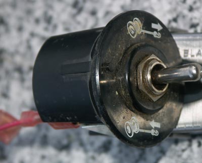

und Bild 2

[Linked Image von pajero4x4.ru]
Hoffe das hilft ?
[Linked Image von jeepshots.com]
Ansonsten bastel dir schnell einen Innenschalter/Windenschalter(Direkt am Relaiskasten) zusammen, das geht wirklich einfach.
Anleitung dazu gibts HIER!

So hier wär dann auch noch die Belegung für die Handfernbedienungen.
Mit Zeichnungen
