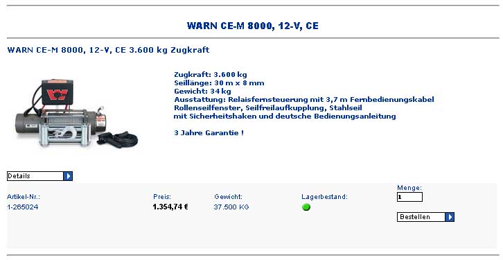

Eine technische Frage an die Profis:
Mein Defender ist ausgerüstet mit Klimaanlage, original Frontschutzbügel von LR (der gleiche, der auch am Sondermodell G4 verbaut wurde (Kunststoffvariante)) und einem Unterfahrschutz von Ex-tec.
Frage: Welche Seilwinde würde aufgrund der baulichen Gegebenheiten vorne noch dran passen? Die "versteckt" eingebaute Warn 8000, wie sie beim G4-Modell angeboten wurde, ist leider nur ohne Rollenfenster zu haben. Würde diese Unterflurmontage überhaupt aufgrund des Unterfahrschutzes möglich sein? Ist eine neue Stoßstange nötig, oder wird eine solche Winde mit einem "Zusatzeinbaukasten" verbaut. Bitte ruhig um Antworten mit Bild und evtl. Bezugsquelle.
<img src="http://www.viermalvier.de/forum_php/images/graemlins/confused.gif" alt="" />
aus dem Taubenreutherkatalog- mit Seilfenster!!
Den Relaiskasten kannste in den Kotflügel hängen, mußt halt nur richtig fette Kabel zum Windenmotor ziehen- aber, ob das Sinn macht........
