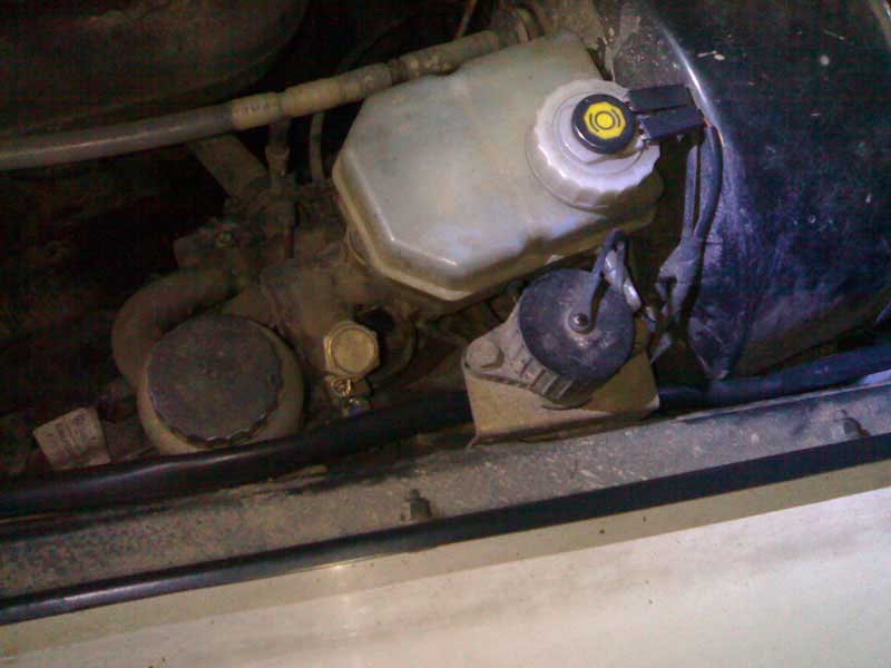

Schlauchführung über Ausgleichsbehälter:
