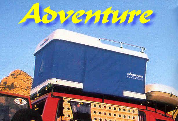

Hat bei meinem Patrol das Maggiolina-Dachzelt
[Linked Image von desertscorpionteam.com]
ohne Probleme mehrere Zehntausend KM durch Skandinavien und Island transportiert. <img src="http://www.viermalvier.de/forum_php/images/graemlins/graem-thumbsup.gif" alt="" />
Und das ist wahrlich kein Leichtgewicht. <img src="http://www.viermalvier.de/forum_php/images/graemlins/wink.gif" alt="" />
Das mit der C-Säule bitte nicht ganz wörtlich nehmen.
Ich weiß nicht, wie es genau beim L200 aussieht, beim Patrol
ist über dem Rücklicht genug Platz, um dort den Träger
anzuschrauben. ( mit Gegenplatte hinter dem Blech natürlich ) <img src="http://www.viermalvier.de/forum_php/images/graemlins/augen21.gif" alt="" />
Gruß Henning
