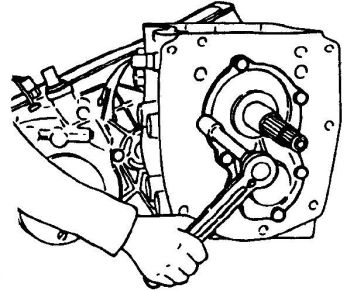

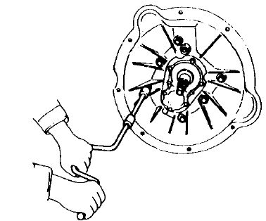

OK, dann mal anders gefragt, hat das 160er (Benziner) Getriebe ein Gehäuse mit separater Glocke die man auswechseln kann ?
Jou ...
Dann liegt die Getriebestirnseite frei:
Wenn Du allerdings, wie oben geschildert, ein Verteilergetriebe an ein Chevygetriebe flanschen willst, schaut das noch ganz anders aus. Dann müssen wir nach (evtl. möglichem) Anflanschen der Patrol-Glocke an das Chevygetriebe erstmal um das verbliebene Patrolgetriebe Getriebe herum auf die andere Seite wandern. Da finden wir dann das inzwischen abgeflanschte Verteilergetriebe:
Darin befindet sich ein bidirektional wirkender Axialwellendichtring. Fraglich ist, ob die Abtriebswelle des Chevy (wahrscheinlich die untersetzte Hauptwelle) an das 160er Verteilergetriebe paßt. Da wirst Du dann um einen Gehäuseadapter mit integriertem Wellenadaptionsschaft nixe rumkommen.
