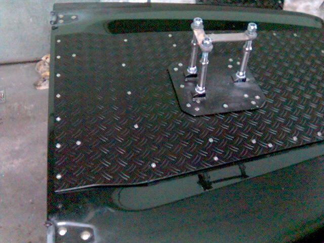

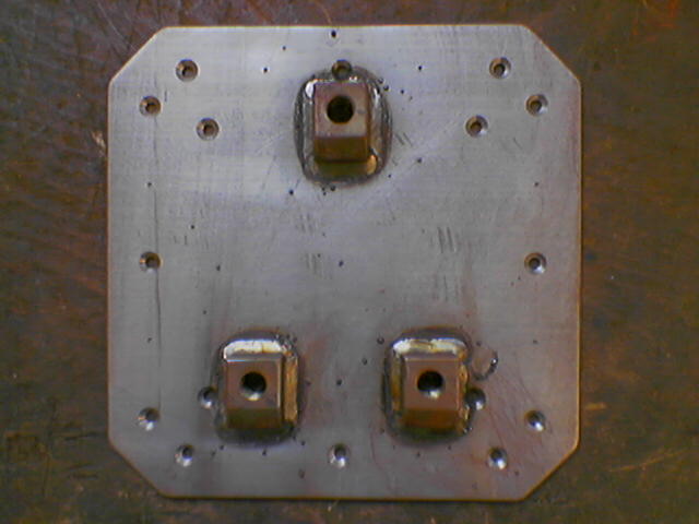

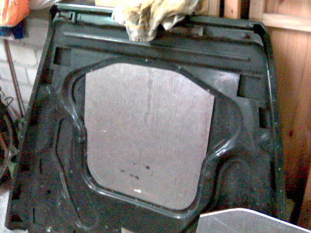

Schau mal:
[Linked Image von loske.org]
Materialstärke 5mm grund auf 6,5 träne / 5mm glatt alu.
Platikgedöns kann dran, bzw. drauf bleiben!
Das Ganze hat natürlich Tüv.
Was das Sehen angeht habe ich keine Probleme mit nem 255er (eher ist das Dach zu niedrig). Stabilität auch nicht, aber ich würd die Extec Scharniere empfehlen, dann hört das Haubengeflattere auf. E-Räder gehören auf die Haube wie der 4-Radantrieb zum Landy, finde ich.
Was übrigens die Qualität vom nackten Neger, d.h. seinen Produkten, angeht kann ich absolut nix Negatives berichten. Ausserdem ist der Peter hochgradig korrekt!
PS Is nicht meine Konstruktion, aber der Kumpel hat sich von uns abgemeldet weil er bei der vermehrt thematischen und geistigen Verflachung hier seine Karre hätte tieferlegen müssen - und das wollte er nicht.
Ich bin bisher noch zu geizig für ne Höherlegung, deswegen darf ich das hier reinsetzen, also danke, L... <img src="/forum_php/images/graemlins/schild11.gif" alt="" />

Wenn das Blech untendrunter die Verstärkung sein soll... der Haubenrahmen muss verstärkt werden - nicht das Trompetenblech (Haut der Haube) unter der Halterung <img src="/forum_php/images/graemlins/party48.gif" alt="" />
Posts: 1,290
Die Verständnis Synapse
Posts: 1,290
Wenn du meinst, Ingo.
Bisher hat sich das aber so bei zwei Wagen 1a bewährt und ausserdem schau mal oben auf die Haube.
