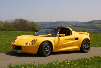

Huch, ein Elise Fahrer.....ich habe auch eine MK1 (natürlich) von 99-02 gefahren. Leider Leider habe ich sie verkauft, das einzige Auto über dessen Verkauf ich mich heute noch ärgere. Aber ich werde wieder eine bekommen, sicher.
Wenn Du schon 9 Jahre eine Elise hast, müsstest Du ja eine der ersten haben. Fährst Du noch die MMCs ? oder haben die schon auf der Rennstrecke ihr Leben aushauchen müssen ?

Die Elli ist vom 2. Baujahr, noch superleicht (gewogen knapp 700 kg, allerdings mit fast leerem Tank <img src="/forum_php/images/graemlins/smile.gif" alt="" /> - und eine der letzten mit MMCs... (für die Mitleser: Alu-/Keramik-Bremsscheiben - war eine Art Experiment für die ersten ca. 2500 Autos) - ja, die Scheiben sind einwandfrei, auch der letzte Satz Originalbeläge (die es nicht mehr zu kaufen gibt) sollte sicher noch 2 Jahre halten. Danach müssen halt die Nachrüstbeläge rein, mit denen die Leute unterschiedliche Erfahrungen gemacht haben (bei manchen tun sie prima, bei anderen gabs zarten Scheibenschmelz), und notfalls Stahlscheiben - täte mir aber leid für diese geniale Bremse, und dann müßte *ich* abnehmen, um den Gewichtszuwachs wieder auszugleichen <img src="/forum_php/images/graemlins/graem-fuck_you.gif" alt="" />
>> Aber ich werde wieder eine bekommen, sicher <<
Die Kisten haben halt (leider, oder gottseidank?) einen sehr niedrigen Wertverlust und sind gebraucht - wenn in gutem Zustand - heftig teuer... sonst hätt' ich mir wohl schon eine als Backup zur Seite gestellt - z.B. so eine S160 in Scandal Green wär doch was, oder? <img src="/forum_php/images/graemlins/nuts.gif" alt="" />

Mmmhhh...Scandal Green.....meine war Mustard-Yellow. Aber irgendwie stehen der Elise die Kaugummifarben....
Jetzt haben wir ja geschickt den Thread übernommen....aber der Eröffner wird uns beim Anblick der schönen Autos verzeihen <img src="/forum_php/images/graemlins/thankx.gif" alt="" />
