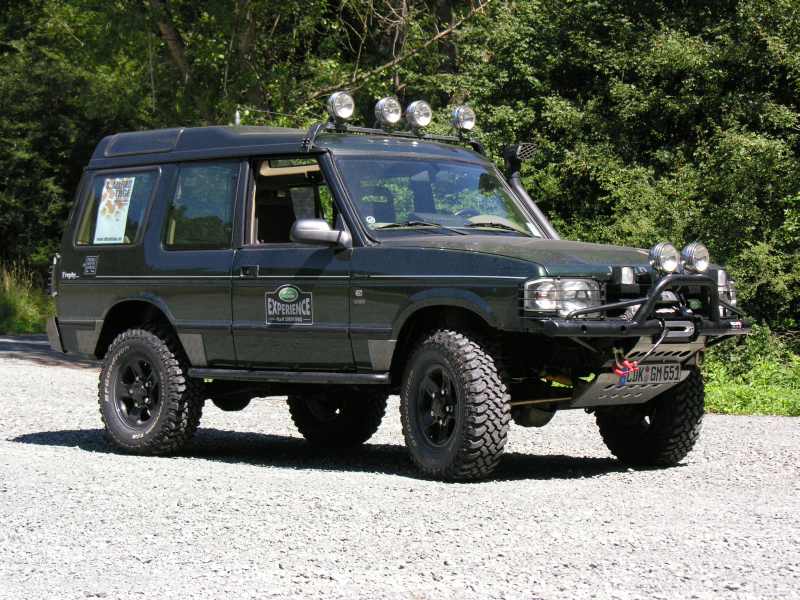

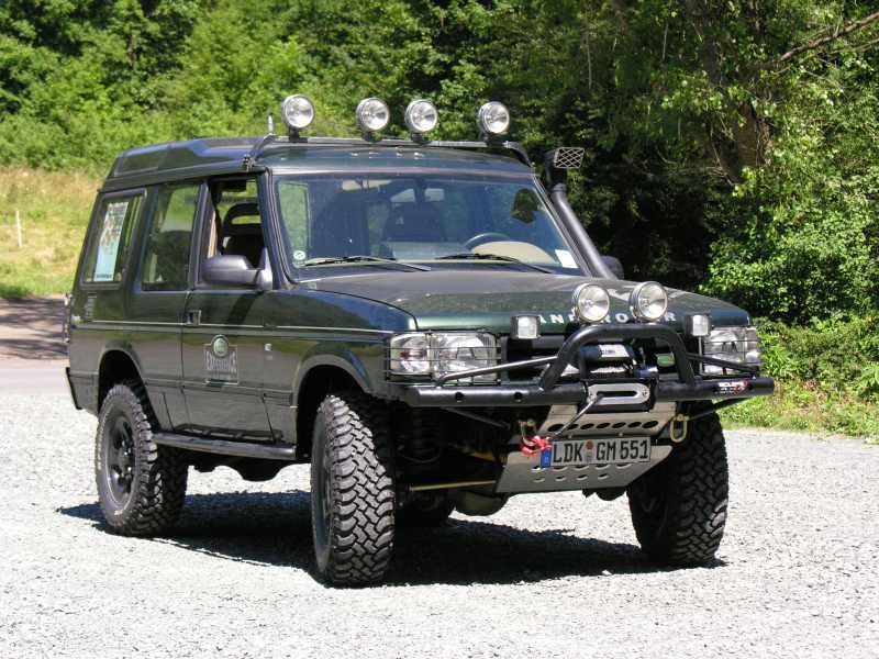

Hinten muss auf alle Fälle min. die hintere Kotflügelecke weg, je nach ET auch die Vordere oder rundum ein paar cm weg (so wie bei mir).
Ich würde aber erst das Fahrwerk und dann die Reifen machen, sonst kannst Du in der Zeit bis dahin Gelände vergessen.
Meiner (sind 265/75 und 8cm höher)
[Linked Image von offroad-forum.de]
(keine Angst die vordern Lampen sind jetzt nicht mehr so)
Micha

Vordere Stoßstange und UFS sind von Equipe, zu beziehen über Roadwerk.de oder über den fliegenden Händler Nakatanenga.
Ich hab zusätzlich zu den ET33 der Boostfelge noch SPV drauf, daher musste ich hinten ziemlich viel wegschneiden. Hab das aber erst gemerkt, als die Reifen den Kotflügel zerdeppert hatten.
