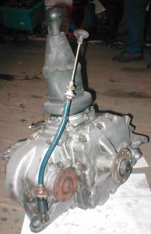

Habe hier ein Bild von dem Teil in meinem Fundus entdeckt, weiß leider nicht mehr, von welcher Seite ich es geklaut habe. Der Besitzer möge mir verzeihen. Eine interessante Sache, dieser Nebenantrieb, leider gebraucht sehr selten zu bekommen. Außerdem weiß ich nicht, ob es ihn auch für die 463er gibt.

Hat mir doch keine Ruhe gelassen. Hier ist das Bild her. (Hoffe, die Link-Angabe ist OK <img src="http://www.viermalvier.de/forum_php/images/graemlins/conf44.gif" alt="" />)

Der Nebenantrieb hat von Hause aus einen 100er 8-Loch Flansch sowohl nach vorne, als auch nach hinten.
( Kommt auf dem Bild nicht rüber... )
300 GD hatte z. B. mal einen G mit Winde, die über Nebenantrieb und Kardanwelle angetrieben wurde.
Es muß aber nicht immer eine Kardan-Welle existieren.
Eine Hydr.-Pumpe läßt sich z. B. sehr gut direkt adaptieren.
Desweiteren ist mir z. B. ein Feuerwehr G bekannt, der über Kette und Umlenkung ein Aggregat im Innenraum antreib.
