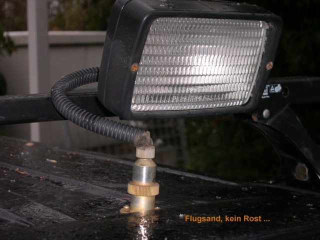

Ist bei allen Y61 so. Montier doch einen Arbeitsscheinwerfer aufs Dach, zB. an einen Skiträger und schalte die Lampe mittels Kippschalter auf der Mittelkonsole. Das Stromkabel führst du durchs Dach (mittels rostfreier Dose/Kupplung, vorzugsweise aus dem Bootszubehör, siehe Bild [Linked Image von viermalvier.de] ).
Gruss, Roland
