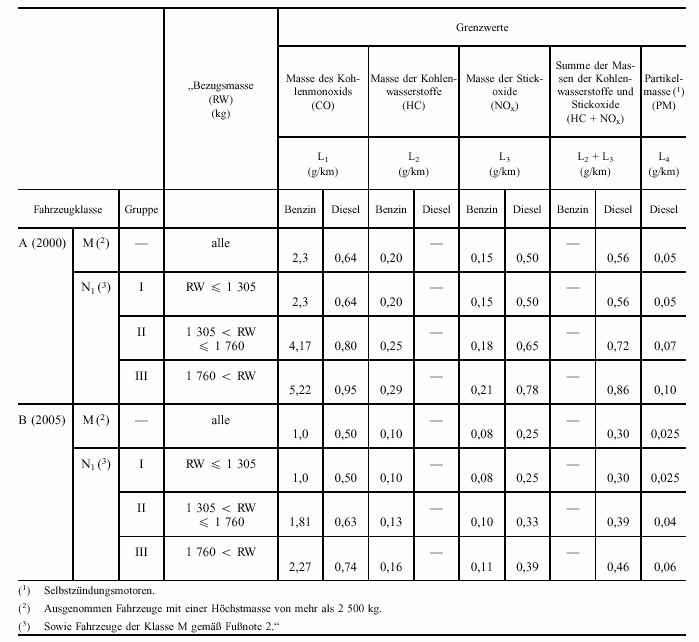

Wo steht da was von Euro4?
Die Stufe PM 1 ist für Euro-1- und Euro-2-Pkw sowie für so genannte „schwere“ Pkw mit der Einstufung 98/69/II A oder III A vorgesehen. Nach Umrüstung müssen die Fahrzeuge den Partikelgrenzwert der Euro-3-Norm von 50 mg/km einhalten.
Es bleibt Euro 3 "schwer". Nur die Plakettenfarbe ändert sich.

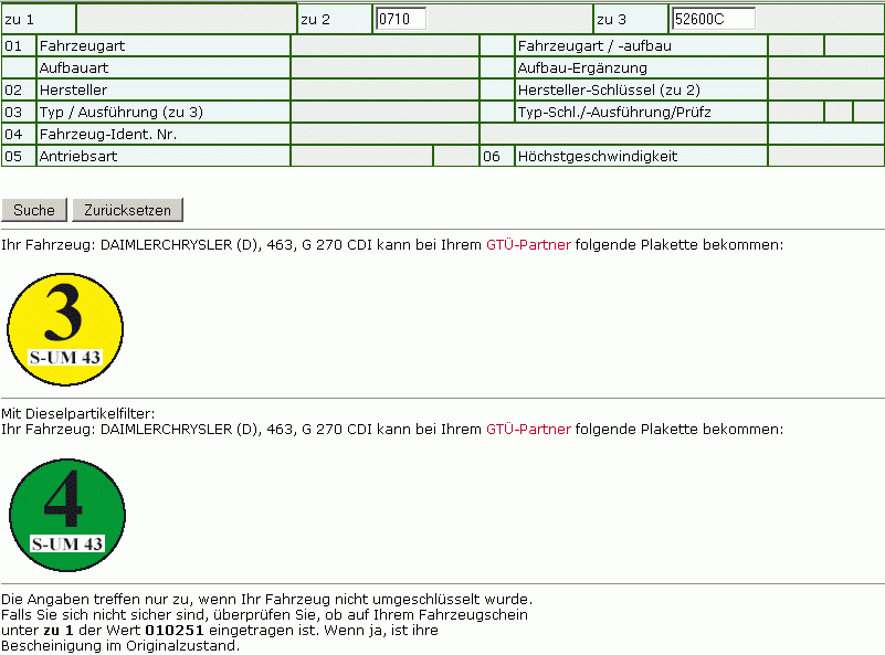

Du hast recht, nirgends. Ich habe mich von
> Denn alle im aktuellen TWINTEC-Lieferprogramm aufgeführten Diesel-
> Fahrzeuge der Euro-3-Norm erhalten nach Einbau des TWINTEC-Rußfilterkats
> wie die aufgeführten Fahrzeuge der Euro-4-Norm die beste, die so genannte
> Grüne Plakette der Schadstoffgruppe vier.
in die Irre führen lassen. Aber der steuerliche Vorteil Euro3 zu Euro4 ist ja eh nicht existend. Allerdings ist der G 270 CDI nur Euro 2 (Schlüsselnummer 51) und kostet daher 16,05 EUR pro 100 ccm statt 15,44 EUR. Aber was schreibt Twintec da über Fahrzeuge nach Euro-3-Norm? Dazu zählt der G 270 CDI doch dann gar nicht?

EURO 3 entspricht der in Richtlinie 98/69/EG Anhang I, Abschnitt 5.3.1.4 enthaltenen Tabelle und hier Fahrzeugklasse A-N1 Gruppe III (Fahrzeuge über 1760kg) (= kurz 98/69/III A = Schlüsselnummer 51). Die zulässige Schadstoffemission dieser Gruppe ist höher als die der anderen Klassen und wird damit höher besteuert (eben wie EURO 2), ist unabhängig davon jedoch trotzdem EURO 3.
Das ist anfangs schon verwirrend und man braucht etwas, bis man es kapiert.

Was mich noch reizt, ist die grüne Plakette, und zwar nur fürs Image. Als Geländewagenfahrer wird man ja immer mehr schief angesehen und wenn "demnächst" alle mit ihrer grünen Plakette herum fahren würde sich die am G 270 CDI auch ganz gut machen.
