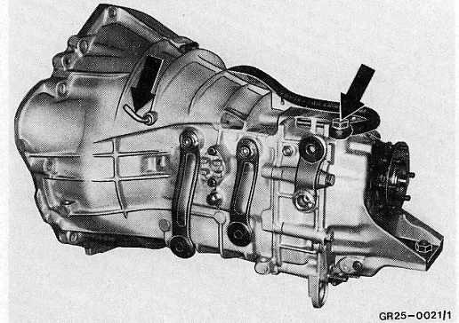

bei mir war beim PKW Getriebe nur eine plastik Entlüftungskappe drauf, beim Geländewagen der Anschluß an die Entlüftungsleitungen im Motorraum.
Obs beim 460er auch so ist weiss ich nicht, vermute mal dass es so ist.
[Linked Image von gwagen.de]

Die Getriebe mit dem Graugussgehäuse (4-Gang und Transportergetriebe5-Gang) haben die Entlüftung über
eine Hohlschraube (genau wie auf dem Bildchen oben/Getraggetiebe).
Das Gewinde zur Hohlschraube sitzt im Alu-Seitendeckel (der mit den 3 Schalthebeln)oben.
Man bohrt einen PKW-Deckel einfach durch und schneidet M ??x1,5 Gewinde rein.
Fertig ist der G-Deckel.
M10x1,5 oder M12x1,5, ich weiss es nicht mehr genau. Der Anguss dazu ist jedenfalls schon da.

Vermutlich ist es M10, wie beim VG auch. Würde auch zu den 6mm Leitungen passen...
Posts: 152
Posts: 152
M12 x 1.5
