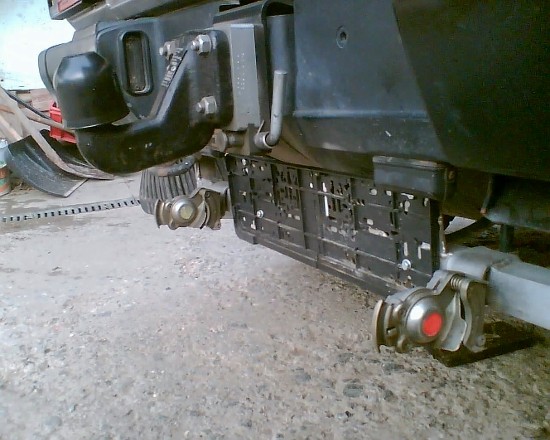

Hallo Leute. Weil soviel bei euch die Runde macht von Technik bis Ausstattung wollte ich auch mal was mit beitragen. Mein G hat eine Druckluftbremsanlage 2 Kreis. Es ist alles eingetragen. Der TÜV bei uns wollte schon ein Briefkopie weil die es auch nicht fassen können. Er hat dadurch eine Anhängelast von 4t und ein Wechselsystem mit Maulkupplung und Kugelkopf. Da kann man immer wieder sehen, dass der G eben etwas Handfestes ist!!! Es funktioniert alles wie beim LKW- außer das der G noch mit Flüssigkeit bremst. Es wurde ein Elektrokompressor eingebaut, ein Luftkessel, Anhängerbremsventil usw. Ich hänge mal ein Bild an. Wer noch mehr dazu wissen will kann sich gerne melden!!

Irgendwas ist schief gegangen. Mein Bild wurde nicht mit geladen. Kann mir da mal jemand nen Tipp geben?

Du mußt das Bild manuell einfügen...

Haben wollen!!!
Nur zu tief montiert. Bei erster Waldausfahrt wären die weg.

<img src="/forum_php/images/graemlins/boing.gif" alt="" />Es funktioniert. <img src="/forum_php/images/graemlins/boing.gif" alt="" />
Danke rovervirus.
