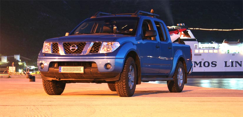

Ich hab schon diverse MT sehr viel gefahren, auch viel auf der Straße, zuletzt den hier
im letzten Urlaub
Die Behauptung, ein MT sei bei Nässe "gut haftend", bezeichne ich jetzt einfach mal als fahrlässig. Wenn man keinen Vergleich kennt, ok. Aber eventuell glaubt das am Ende noch jemand. Das ist kein Spaß mehr.
Ja, man kann mit MT-Reifen jeden Tag fahren. Aber es sollte auch klar sein, dass man die Fahrweise besser anpasst. Beim Bremsweg aus 100 mal eben 15-20 Meter mehr als mit einem ordentlichen Straßenreifen (bei Trockenheit!), bei Regen auf der Straße bitte sehr sehr angepasste Fahrweise, im Winter lieber die Bahn mit dem Personentransport beauftragen.
