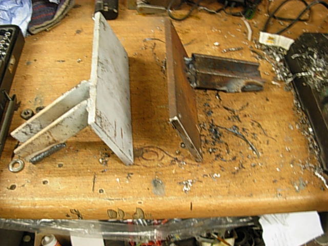

So können Tragarme aussehen wenn man Sie selber bastelt.

Was ist denn mit dem rechten passiert? Die Luecke fachmaennisch zugeschweisst? <img src="/forum_php/images/graemlins/grin.gif" alt="" />

Mit der E-Schweißerei kann man ja bekanntlich Spalten überbrücken die ins unermeßliche gehen.
Hält aber wie tüt.. Aber wie stellt man Bilder in den Beitrag????

echte Qualitätsarbeit...

Ob das wohl pistentauglich ist...

Ich will ja nix sagen, aber da wäre mir schon nicht wohl zumute, wenn da nur die LiMa dranhängt. Aber der ganze Motor?
Oder liegt es am Bild, daß es so aussieht, als wären die Nähte nur aufgeklebt? <img src="/forum_php/images/graemlins/zitter.gif" alt="" />

Anmerkung von dem Konstrukteur:
Die Originale sind aus Alu. Spritzguß würde ich sagen.
Sie haben nur vier Befestigungspunkte.
Die replika ohne Stern sind aus Stahl, geschweißt (nicht geklebt). Vieleicht weiß der eine oder andere ja was eine cm Schweißnaht ungefähr trägt. Na hol mal schnell die Mechanik Bücher und lese......
An diese Bauteile kann der Techniker ohne Bedenken 4 Tonnen ranhängen......
In der Tat, so kann sowas aussehen....
Ich persönlich würde mich schämen, sowas ins Netz zu stellen.
Und wäre ich TÜV-Prüfer, würde ich sowas gleich nach Hause schicken bzw gleich auf dem Hof stilllegen.
Wenn ich mir das so betrachte, hab ich auch Zweifel an der Maßhaltigkeit.
Der G-Antriebsstrang hat ein Gefälle 6° Motor/Getriebe zur horizontalen (Rahmenlängsholm).
Desweiteren hat der motor eine genau definierte Neigung in der Querachse (20°?,müsste ich nachschauen), wenn diese nicht in Neigung und Höhe stimmt,
sitzt das Lüfterrad aussermittig zur Kühlerblende.
Das Material der Original G-Motortragarme ist hochfestes Aluminium, warmausgehärtet und hat die Festigkeit etwas über St37.
