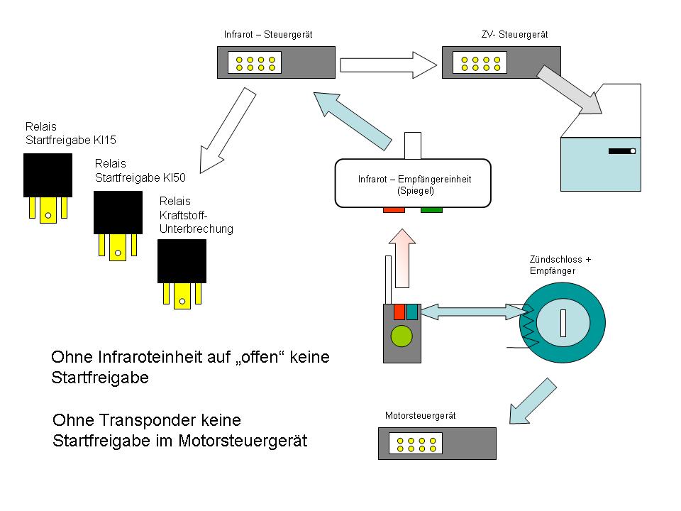

so, das ist jetzt meine bisheriger Kenntnisstand über die Funktionsweise...
Wenn man den Transponder in den neuen Billigschlüssel umbaut und der Funkfernbedienung sagt, sie solle das Fahrzeug öffnen, so müsste das Fahrzeug starten.
Ich hab mir mal so ein Ebayschlüssel bestellt. Mal sehen was dabei rauskommt. [Linked Image von viermalvier.de]

Hallo Klaus,
ich bin mir nicht sicher, ob bzgl. ZV und Wegfahrsperre zwischen dem 320er R6 und den ersten 500ern (ab 98) was geändert wurde. Kann also sein, dass mein Hinweis "für die Füße" ist:
Ich hatte bei meinem 500er das Problem, dass die Relaiseinheit (Wegfahrsperre) einen Schuß hatte. Das habe ich jedesmal schon beim Aufsperren der ZV mittels IR daran gemerkt, dass die LED am Innenspiegel 1x kurz grün und dann mehrfach rot geblinkt hat. Der G war offen, aber Starten ging nicht. Daraus würde ich schließen, dass - zumindest ab Bj. 98 - die Trennung IR / Wegfahrsperre nicht so einfach möglich ist.
Das mit dem Zielen ärgert mich auch regelmäßig, wobei sich die Investition in neue Batterien im Schlüssel spürbar lohnt. Geht dann plötzlich aus sagenhaften 5m Entfernung zum Auto und aus jeder Richtung, solange "Blickkontakt" zum Innenspiegel besteht...
