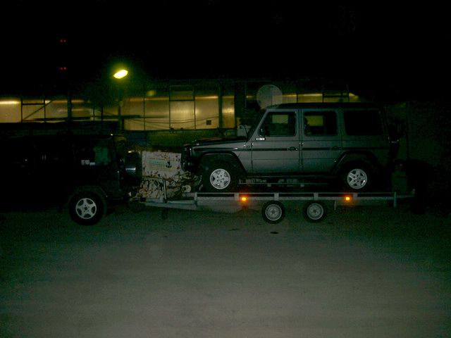

Tja, HPF sagte ja schon, ich hab die wohl letzte neue Leitung bekommen, hatte irgendeine Vertretung noch im Regal liegen, kam per Paketdienst.
Reparatur ist aber auch möglich. Den Anschluß am Filter gibt es als Einlötfitting im einschlägigen Fachhandel, die Leitung hat Normmaß, und kann mit Biegemaschine hergestellt werden, und in den Anschluß am Turbolader kann ein Einschraubnippel gedreht werden.
Meine Leitung ist übrigens am Turbolader kaputtgegangen, hier hat die Lötstelle nicht gehalten (ist vor ein paar Jahren schon mal passiert <img src="/forum_php/images/graemlins/bad.gif" alt="" />). Zuerst hab ich auf der Autobahn verbranntes Öl gerochen, aber gedacht, es käme vom LKW vor mir. In der Ausfahrt ging dann die Kontrollleuchte an, bin mit letztem Schwung auf den nahen Parkplatz gerollt.
Hier ein Foto von der Bergung (leider etwas sehr dunkel):
Nach wechsel der Leitung und Nachfüllen von 3,8l läuft der Motor nun wieder. Glück gehabt...
