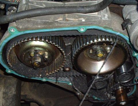

Äääähm die Spann und Umlenkrolle IST die neue Version (ohne Seitenführungen). Allerdings sieht das auf dem Bild so aus als wäre das Kurbelwellenrad noch das Alte ohne die Seitenführung und das würde bedeuten das der Riemen machen kann was er will (und dann macht er gnau das was er nicht soll). Hast Du mal ein Pic vom Kurbelwellenrad an der Hand?

hy Robin,
das kurbelwellenrad,der triebling ist die neueste version,
also die wo so sein soll,mit bordscheibe am treibrad.
aber der riemen hat die bordscheibe einfach mal so wegeputzt bzw. er hat sich auf der bordscheibe um die hälfte in der breite reduziert,
geschmälert sagt mann wohl............
zum hinweis auf zu heftige vorspannung;
die ist schon korrekt gewesen.
die lagerrollen säuseln ja auch nicht so durch luftleeren raum,die liegen ja schlußentlich auch irgendwo an,
an einer planfläche.
planfläche winkelig zur rolle....dann passt's
wäre dem nicht so,wäre der riemen ja schon nach einige wenigen zehntausend umdrehungen abgewandert,
also in minuten,spätestens in stunden..........
ist er aber nicht,er hat sich schon einige hundert kilometer zeit gelassen,mehr so richtung millionen umdrehungen
und dann ging es ratz-fatz
schon komisch.................

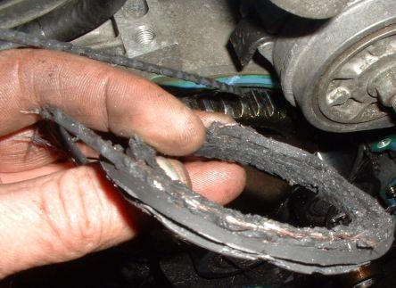

so,bildchen ferig (genau wie der macher)
teutates,
ich hab den riemen auf die orgel geworfen,
der riemen ist nach vorne abgewandert,
an dem motor ist so gut wie nix kapott,
es ist nichts wirklich dramatisch
das schadensbild ist das was LR 88 geschildert hat,
also nix schlimmes.
aber ich möchte schon gerne wissen ob ich für "hypothetische kausalverläufe",also sachen die passieren KÖNNTEN,aber nicht müssen,in die pflicht genommen werden kann.
ist also mehr ein rechtliches problem,es geht also nicht darum das ich mich davor drücken möchte,
ich möchte nur nicht gerne so über den tisch gezogen werden das ich brandblasen dabei bekomme.
ich möchte den schaden ersetzen,ohne wenn und aber,aber nicht einen altmotor auf neu machen !
mein angebot zur schadenssanierung übersteigt jetzt schon den zeitwert des motors,wenn er denn noch laufen würde...
180tsd kilomter ist halt 4 x um die welt.
und das so ein motor nicht 2500 euro wert ist,ist auch klar.
yep, so hatte ich das auch gemeint- mea culpa, war ein Fehler von mir

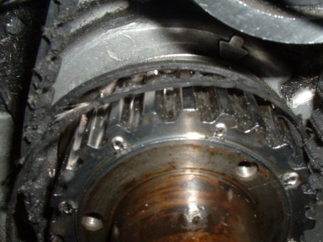

so,hier jetzt aber das bildchen von der abgepfiffenen bordscheibe:
unten,das leicht gewellte etwas,das war mal die bordscheibe der treibrolle.
wären die spann- und auch die umlenkrolle "schief" montiert gewesen,hätte der riemen doch viel früher ablaufen müssen,
0der?
ist schon alles komisch...........
und hier noch eine detailaufnahme des treibrades mit den resten der punktschweißungen:

hallo azeh,
die reste der punktschweissungen gefallen mir nicht. nach meinen kenntnissen ist das alles andere als optimal gepunktet.
ich habe den verdacht dass, die bordscheibe teilweise abgerissen ist und den riemen derart in mitleidenschaft gezogen hat.
wenn die bordscheibe in das treibrad geraten ist, so zerreisst der riemen innert kürze.
wie schon oben gepostet wurde, mach ein gutachten eines sachverständigen. das hilft im eventuellen rechtsstreit.

aber das bedeutet doch, das sich die Bordscheibe vom Treibrad verabschiedet hat und dann denn Riemen zerstört hat- das wiederum hat doch nichts mit Deiner Arbeit zu tun. Die Scheibe wäre auch gebrochen, wenn Du den Zahnriemen nicht gewechselt hättest. Halt ein dummer Zufall. Da kann Dir doch keiner ans Rad pinkeln.
