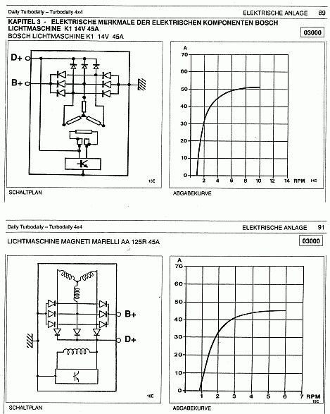

wir haben etwas Probleme mit der Solaranlage und wollen die Bordbatterie bei laengeren Fahrten ueber die Lichtmaschine laden. Ein Trennrelais ist schon eingebaut. Eine Frage habe ich vorher noch dazu: Weiss jemand, wieviel Ampere der Ladestrom betraegt?

Steht auf dem Alternator, die Alten haben 55 Ampere oder je nach Ausstattung auch mal 85 A, die neusten haben 120 Ampere Strompumpen drin. <img src="http://www.viermalvier.de/forum_php/images/graemlins/klugscheiss.gif" alt="" />

Dies steht im Handbuch von 1990:
Da erhebt sich jetzt nur noch die Frage: Wie ist Motor zu Lichtmaschine übersetzt?

45 Ampere, so wenig hatte ja nichtmal Reto drin, sogar meiner hat schon den schwächlichen 55 A Alternator.
Gibts da nicht noch ne Seite mehr in deinem Buch wo die anderen Aufgeführt sind? <img src="http://www.viermalvier.de/forum_php/images/graemlins/confused.gif" alt="" />

Hallo Bernhard
<img src="http://www.viermalvier.de/forum_php/images/graemlins/schild11.gif" alt="" />Hast recht, die hatten damals tatsächlich so kleine Generatoren, der 55er wird als Option in der ETL aufgeführt, wobei offenbleibt inwiefern der Standartmässig verbaut wurde. <img src="http://www.viermalvier.de/forum_php/images/graemlins/conf44.gif" alt="" />

Das war das einzige, was im Buch zu finden war.
