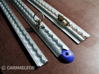

Hallo Leute,
hat jemand diese Zurrschienen verbaut?
Ich baue mir gerade einen Gepäckträger und würde diese gerne verwenden- so sie was taugen.
Gibt es dazu Alternativen?

Sind super gut !
Alternativen gibt es nicht wirklich.
-Achte auf die Werte in Sachen Belastung, dann ist alles ok !
-Für Dachträgernutzung würde ich ausschliesslich die Heavy-Duty-Studs ( im Bild rechte Version, ohne Ring ) verwenden.
-Vorsicht mit seitlich auf die Schiene wirkende Kraft!
-Ratschgurte sollten stets einen möglichst steilen Winkel zur Schiene aufweisen!

Ich habe auch meine ganze Karre mit diesen Schienen zugebaut! Finde ich auch gut.
Die Double-Studs (hier als Heavy-Duty bezeichnet) gibt es auch mit einem Ring zum öffnen. Die sind noch ein bißchen praktischer.
Es gibt für diese Schienen noch einen Haufen weiteres Zubehör. Könnte gerade für den Dachträger interessant sein.
Schau dir auch mal den Dachträger von Rinkert an. Der hat die gleichen Lochraster wie die Schienen, aber als selbsttragendes Profil.

Hallo Teutates,
habe das mittl.Modell an die Seitenwände meines
Anhängers montiert, um mal höhere u.kippelige Sachen fest-
zuzurren. Hält bombig. <img src="http://www.viermalvier.de/forum_php/images/graemlins/graem-thumbsup.gif" alt="" />
jepp, der Kram ist gut <img src="http://www.viermalvier.de/forum_php/images/graemlins/graem-thumbsup.gif" alt="" />
Kannst bedenkenlos verbauen.

Hallo Teutates
Bei xp-edition findest du eine Liste mit den verschiedenen Schienen und Befestigungsmöglichkeiten.

gibts bei lkw-fritzen und karrosserie/aufbau firmen zum herzinfarkt-freien preis .. ich glaube so ca. 12-14 euro/m <img src="http://www.viermalvier.de/forum_php/images/graemlins/grin.gif" alt="" />... hersteller wie ancra-jungfalk liefern auch nicht an endkunden und wenn, dann ohne nennenswerten preisvorteil gegenüber dem fachhandel.

Danke Mädels,
also sind die Schienen genau das was ich gesucht habe.....
