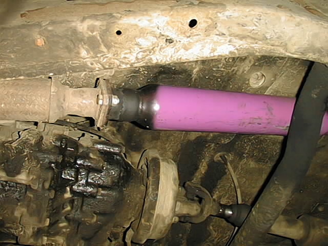

auf den Bildern kommt es leider nicht soo gut rüber... vielleicht sollte ich das Dingen mal neben einen originalen stellen (wo findet man so etwas noch). Der Patrol müsste so ca. 10cm niedriger sein als es Deiner mit den 37" war, ist aber im Vergleich zum TJM ca. 7cm höher gekommen. Nur der Abstand der Kardanwelle zum Querträger des Rahmens scheint mir verdammt knapp zu sein.
Ich werde Morgen mal ein Bild machen, auf dem der Abstand besser zu sehen ist.

ich überlege die ganze Zeit warum die hintere Welle bei mir mehr Platz hatte. Beim betrachten deines Bildes kam mir dann der zündende Gedanke: Meine Kardanwelle war andersherum eingebaut, mit dem kurzen Schiebestück VTG-seitig. Das könnte bei mir dann auch der Grund für die leichten Vibrationen gewesen sein.

tatsächlich:
[Linked Image von offroad-forum.de]
Wenn ich mir die Explosionszeichnungen im Handbuch anschaue ... bin ich verwirrt es sind zwei Typen angegeben (2F100H und 2F80B) die jeweils anders herum verbaut sind ...
Bisher gab es noch keine Berührung mit dem Querträger. Ich bin mal auf den Geländetest gespannt.
