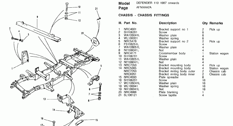

Welche Artikelnummern haben die vorderen Halter für den Heckaufbau ? Nach meiner Liste gibt es : (siehe Bild 14 od 13)
NRC 7053 Pickup
NRC 6951 Station Wagon
NRC 6951 Cassis cab
Und welchen davon nehme ich für mein 110er regular (Hardtop)?

das sollte doch pick up sein oder?
weil chassis cab waere doch der aufbau wie beim hcpu, kabine und ladewanne getrennt

ist Pickup.
