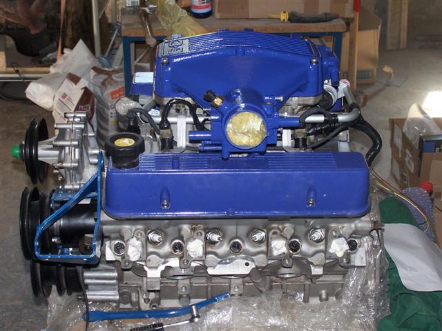

So weit bin ich momentan:

Hübsch, nur leicht verlogen <img src="/forum_php/images/graemlins/smile.gif" alt="" />
Hat das alte Cover so mit der intermediate Kurbelwelle gepasst?
