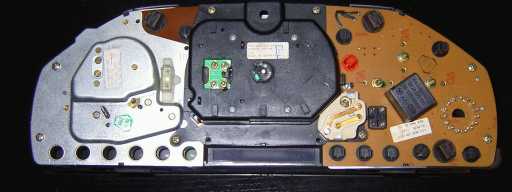

den 300ge gibt es auch mit einem Hallgeber und ohne Tachowelle. Da wird dann der Impuls des Hallgebers auf den Tacho übertragen. Die letzten Fahrzeuge hatten schon einen elektrischen Tacho und einen "Übersetzter" am hinteren Teil des Tachos. Bei neueren Fahrzeugen nur noch ein Kabel an den Tacho.

Hast Du iregndwelche Erfahrungen mit einer Umrüstung ? Das hieße ja, dass man die Tachowelle durch den Hallgeber sowie ein zu verlegendes Kabel ersetzen könnte.

na klar, der Geber wird anstelle der Welle auf das Winkelgetriebe am Verteilergetriebe geschraubt und das 3 Polige Kabel wird in den Innenraum verlegt. Du brauchst "nur" die Einzelteile und den entsprechenden Tacho.

wenn Du mir einen Tipp gibst, wie ich das a.) in mein Mod. 92`er Amaturnebrett bekomme und b.) wie ich das anschließe, dass es auch funktioniert.
