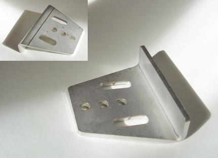

Hallo Quaaaaak-Quak,
hier das leicht verspätete Bild...
Die Teile sind geLASER´t, der Werkstoff V2A, die Zugstangen könne individuell angefrtigt werden.
Durch die Ovalen Langlöcher können die Halter zusätzlich an eine vorhandene Schiene verschraubt werden. Diese Montagemöglichkeit dient dazu, die seitlich auftretenden Kräfte zu minimieren.
Das Material ist 2,5mm stark, als schutz vor dem verkratzen der Dachrinne sollten noch "Gummilappen" unterlegt werden.
Dies ist keine Werbung sondern ein "Zurschaustellung" einer rein privaten Initiative <img src="http://www.viermalvier.de/forum_php/images/graemlins/grin.gif" alt="" />
Viele Grüße
Stefan
PS: Ihr könnt ja die Teile kopieren und einem Lasermenschen in Auftrag geben....
