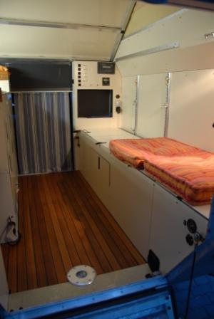

Schicker sind diese Lösungen (wohl aus dem Bootsbau), die unteren sind vom Safari-Centre in der Schweiz:
[Linked Image von forum.off-road-forum.de]
[Linked Image von safari-centre.com][Linked Image von safari-centre.com]
