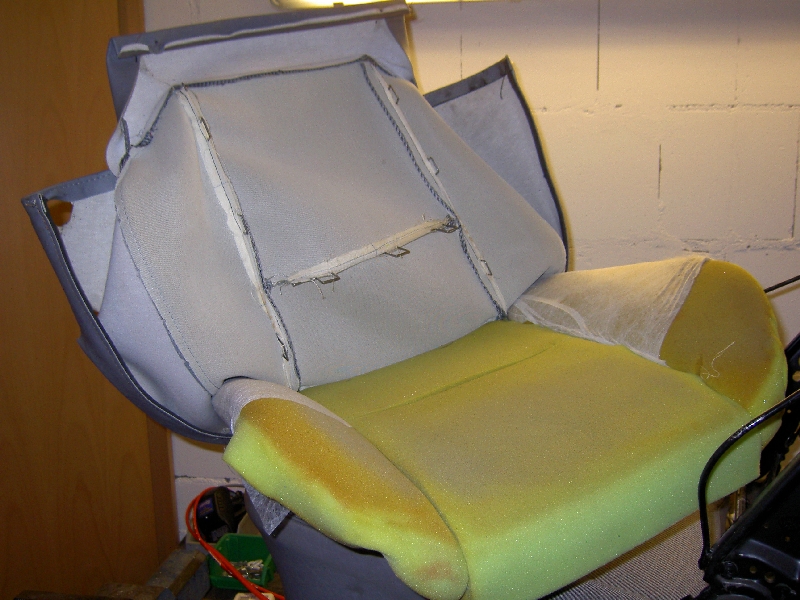

So, der G ist gerade in der Werkstatt. Ruft mich der Meister an uns sagt: "Geht nicht".
Wegen der unterschiedlichen Steuerung hab ich mich also doch für die Waeco Schalter entschieden.
Nachdem die Bezüge entfernt sind, ist aufgefallen, dass die Heizkissen nicht passen. Im hinteren Drittel des Sitzes ist das Polster geteilt. Man kann die Heizung zwar einbauen, es ist aber zu erwarten, dass sich der Bezug an der Seite anhebt weil die Heizung in den Spalt gezogen wird.
In meinem G290 TD Bj. 2001 sind Komfortsitze verbaut (entsprechen den Sitzen aus dem 463).
Jetzt wird erst mal wieder zusammengebaut...
Gibt es da Erfahrungen von anderen?
Hätte doch gerne ne Heizung in den Sitzen.

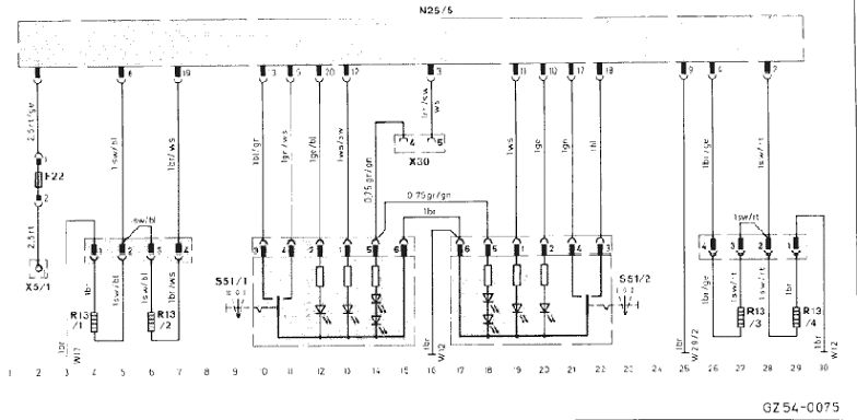

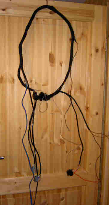

was hattest Du vermutet? Du nimmst das Relais und das andere billiggeraffel das bei WAECO dabei ist und verbaust die Schalter von Mercedes? Das kann nicht funktionieren. Du brauchst das entsprechende Modul, die Stecker hierfür und einen Kabelsatz:

[Linked Image von gwagen.de]
und den Schaltplan hinzu...

Danke für die Info. Da ich das mit dem Steuergerät auf deiner Webseite gesehen habe und ich die entsprechenden Teile nicht habe bzw. nicht neu kaufen will, wollte ich also erst mal das "billiggeraffel" nehmen.
Wenn jemand die MB Steuerung und Kabelsatz günstig abgeben will, bin ich sehr interessiert.
Zu dem Problem der Größe: Hab ich auch nicht wirklich verstanden und darum noch mal nachgefragt. Es geht nicht um die Quersicke sondern darum, dass das Sitzkissen zwischen den Erhöhungen (den Sitzwangen) 4 cm schmaler ist, als die Heizmatte. Durch den Knick würde der Rand der Matte hochgebogen und durch die Bewegung können so hässliche Unebenheiten am Rand der Matte entstehen. Er wird sich noch mal schlau machen, ob es was besser passendes findet.
Halte euch auf dem Laufenden...
Hello,
dieses Steuergeraet wird in vielen verschiedenen MB Fahrzeugen verwendet. Ich habe gerade ein solches vom S560 durch ebay sehr guenstig erstanden, mit Stecker - den Kabelbaum werde ich selber machen.
Mit den Sitzwangen - kann man nicht den Unterschied mit einem aehnlichen dicken Material so ausgleichen, dass man die Unebenheiten nicht mehr sieht oder spuert?
