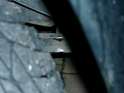

wir haben uns einen 14 Monate alten Defender gekauft. An dem Wagen sind schon einige Veränderungen gemacht die nicht eingetragen sind. Heute hab ich ein weiteres Detail entdeckt. Bei vollem Linkseinschlag war ein Rubbeln und Schubbern zu spüren.
Ich hab dann nachgeschaut und tatsächlich gesehen, dass das linke Rad schleift.
Im Anhang gibt es ein Bild. Es handelt sich um 265/75/R16.
Die sind natürlich nicht eingetragen und ich frage mich ob man die eingetragen bekommt. Zudem frage ich mich warum nur das linke Rad beim Volleinschlag an der Aufhängung scheuert und nicht das rechte.
Ach ja, sas Fahrzeug wurde mir als unfallfrei verkauf.
Weiß jemand Rat(d) ?

die reifen sind original größe von LR,
also problemlos eintragbar
du musst den lenkeinschlag begrenzen,
schau mal von vorne an den achskugeln,da siehst du eine schraube die richtung achsmitte zeigt,
die drehst du etwas weiter raus.
aber auf der seite die dem rubbelrad gegenüberliegt
wenn es links schleift die rechte schraube rausdrehen
in fahrtrichtung gesehen

So einfach ist das.
Super, Schrauben rausdrehen kann ich <img src="http://www.viermalvier.de/forum_php/images/graemlins/wink.gif" alt="" />
Nachmal Danke für den Tipp <img src="http://www.viermalvier.de/forum_php/images/graemlins/graem-thumbsup.gif" alt="" />
