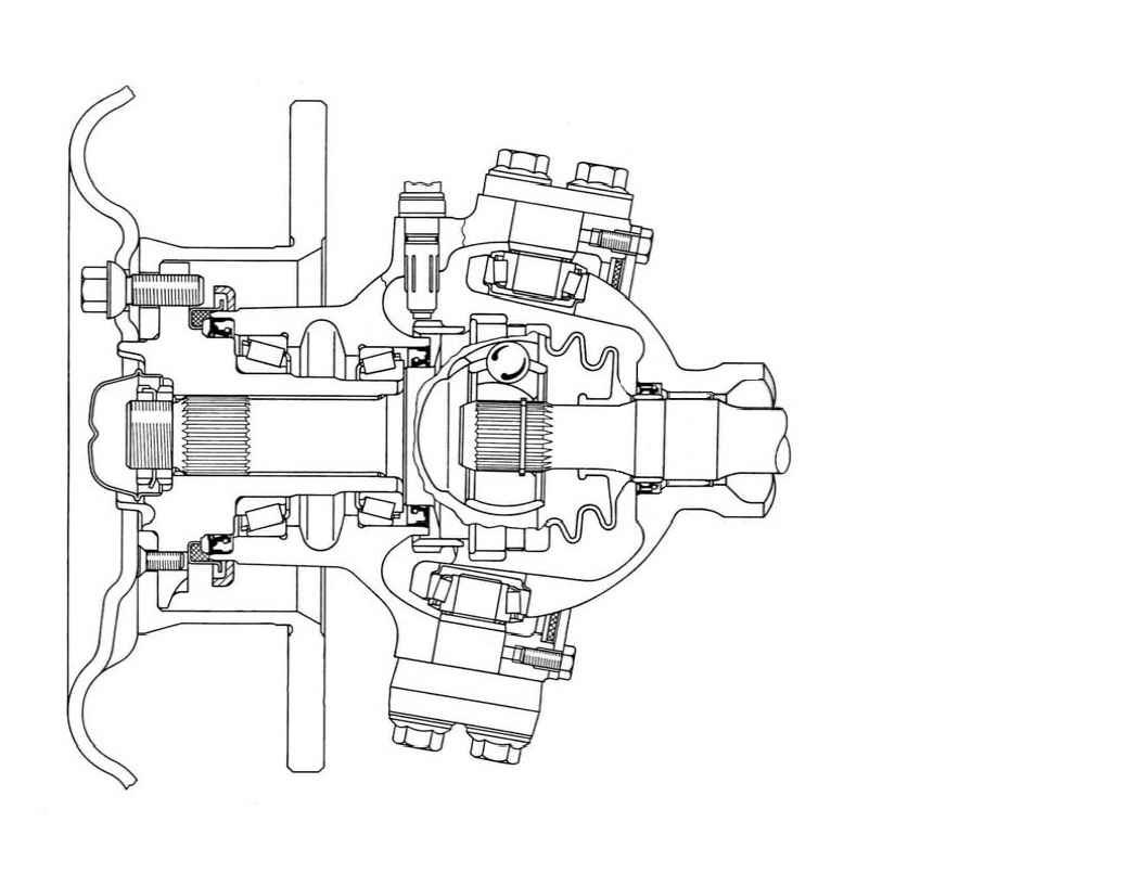

Hallo freunde der Technik,
wie woanders beschrieben habe ich gerade meine Vorderachse überholen müssen.
Da ich alle Teile aufgeliste habe möchte ich diese jetzt einer Zeichnung zuordnen. Din Bezeichnung und besondere Hinweise.
Keine Angabe über Vorgehensweise beim z.B. aufziehen eines Lagers. Dafür haben gibt es die Seite von Hans Hehl.
Achtung: Keine Explosionszeichnung!!!!!!!!
Auf der Seite von Hans Hehl ist das überholen der Vorderachse super beschrieben. Leider aber für eine der ersten Achsen. Auch befindet sich dort eine Schnittzeichnung des Gelenks. Aber nur die Manschette und nich weiter.
So jetzt die Frage:
Wer kann eine Schnittzeichnung der Vorderachse (460 erste Modifikation ab Achse Nr. 1000) besorgen, die man legal weiterverwenden kann?
Gruß Cäsar.

[Linked Image von viermalvier.de]
Vorderachsschnitt 463 mit ABS-Sensor

Bild oben entnommen aus
217 HO 06 Axles ( IC GC OP TF ) 2-17-03 Seite 17

Für die, die die URL dieser schönen Anleitungen noch nicht kennen und noch Platz auf der Festplatte haben (Download):
http://www.mercedestechstore.com/gfiles.htm
Gruß Hans
