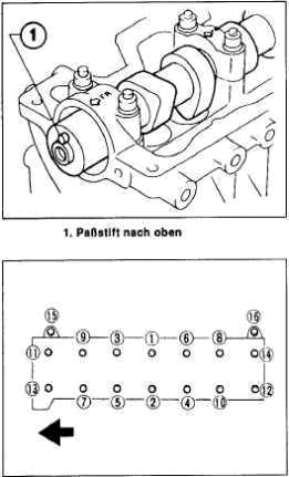

Motor RD28T, Anzugsdrehmomente und Reihenfolge bei der Kopfmontage:
- Neue Zylinderkopfdichtung auf den Zylinderblock legen und an den Passhülsen ausrichten
- Zylinderkopf auf den Zylinderblock legen
- Darauf achten, dass sich Kolben 1 im UT und Nocken 1 der Nockenwelle im Arbeitstakt UT befindet
- Zylinderkopfschrauben in der gezeigten Reihenfolge auf das vorgeschriebene Drehmoment festziehen:
M12-Schrauben:
1. Sämtliche Schrauben auf 30 Nm festziehen
2. Alle Schrauben mit 113 Nm festziehen
3. Sämtliche Schrauben vollständig lösen
4. Sämtliche Schrauben auf 130 Nm festziehen
M8-Schrauben:
Mit 20 Nm festziehen
- Nockenwellenrad: 132 Nm. Gegenhalten mit Maul am Nockenwellensechskant.
