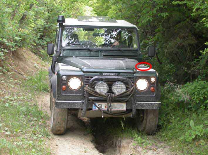

Ich würd einfach einen Defender Schnorchel nehmen, beim linken oberen Lüftungsgitter rein ... feddisch. Aber Disco-Schnorchel - warum dieses?

Ja eben ... geh oben beim Lüftungsgitter am Kothflügel rein.

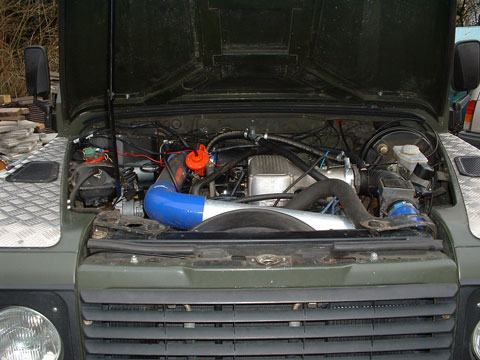

Dreh das Plenum um, bau den efi Lufi vor die Spritzwand und geh dann links raus, fertig.
bei mir sah es so aus, ich werde das Plenum auch noch umdrehen, bau den Lufi dann vor die Spritzwand; mit Ausgang nach links und mach auch dort den Schnorchel hin.
Kann aber sein, das das noch ein Jahr dauert. <img src="http://www.viermalvier.de/forum_php/images/graemlins/grin.gif" alt="" />
[Linked Image] [Linked Image]

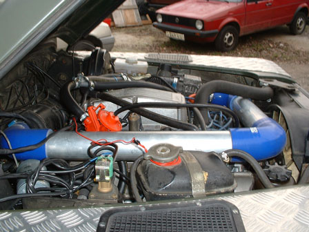

Jep, bei mir ist der Lufi direkt vor dem Plenum, die Trompete ist durch eine kürzere ersetzt worden.
Ich mach heute mal ein paar Bilder...
Aber das mit dem Plenum umdrehen scheint mir 'ne gute Idee zu sein..
