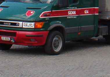

Die 265er sehen doch nicht so schlecht aus, oder? Ich will ja nur ein bischen mehr Abrollumfang.
Die 9.00R16 waren schon recht knapp und schleifen bei vollem Lenkeinschlag mit ein bischen Verschränkung im Gelände. Am liebsten würde ich ja 285/75 draufmachen. Aber ob ich mir noch mal eine Einzelabnahme beim TÜV zumuten sollte ....

Nö, hat bis jetzt noch keiner kontrolliert. Der TÜV schaut aber schon danach.
Danke für das Felgenangebot. Passen die überhaupt über die hinteren Trommelbremsen?
Aber ich bleibe bei den 6.5er Sprengringfelgen - habe da sogar ein Gutachten von Fulda für 285/75.
